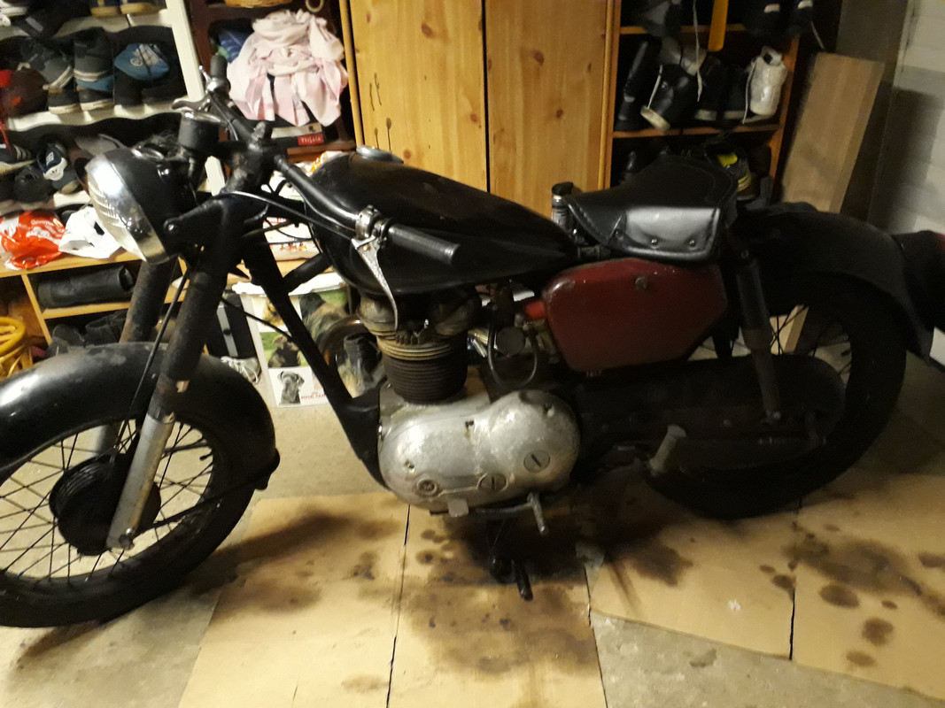

				Bon, on va remettre les choses en place :
- La machine et son cadre sont bien de 1954 (Marques frappées sur le carter moteur gauche - Année, type
G3 l.......S - S pour "spring frame" - Donc un moteur de route - Pour le cross ou le trial c'eût été SC ( C pour compétition ) - Normalement ce sont des amortisseurs Jampot qui sont montés.
- Les magnétos ont été montées devant le cylindre à partir de 1952 , sur tous les modèles singles -
- Le cylindre compétition Alu , course longue (93mm que ce soit pour les 350 que pour les 500cc)) , a été monté à partir de 1950 sur les modèles LC (Trial rigide) ou LCS et à partir de 1956 la course a été réduite à 85.5mm - (une exception : des 350cc G3LC ont conservé une longue course jusqu'en 1963)-
- Les moteurs alu , depuis 1956, possèdent les tiges de culbuteurs enfermées dans le cylindre, et les boites AMC pour le cross sont estampillées "S" pour scrambler (rapports différents).
- A partir de 1964, sur tous les moteurs, la pompe à huile rotative -alternative a été changée au profit (et au bénéfice !!) d'une pompe à huile à engrenage Norton.
- Il y a eu également des rares singles "CSR" = Competition-Spring frame-Road
A+
