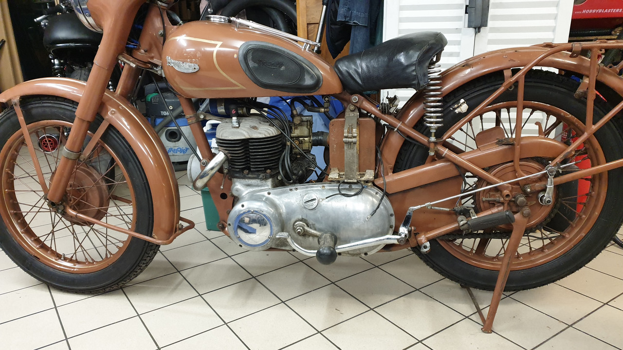

La TRW va s'en aller, plus de boulot que prévu, embrayage complètement HS, etc....
Transformation 12 volts faite, et pour info, après avoir testé le stator d'origine qui débitait péniblement 5 ampères à 4000 tours/min, lorsque j'ai démonté le primaire pour refaire l'embrayage et que j'ai vu sa gueule..., j'en ai profité pour monter un vieux stator RM19, réparé au niveau des connexions aux bobines, qui trainait sur mes étagères, en remplacement, il y va direct, aucune modification à faire, et par chance centrage par rapport au rotor impeccable !!!
