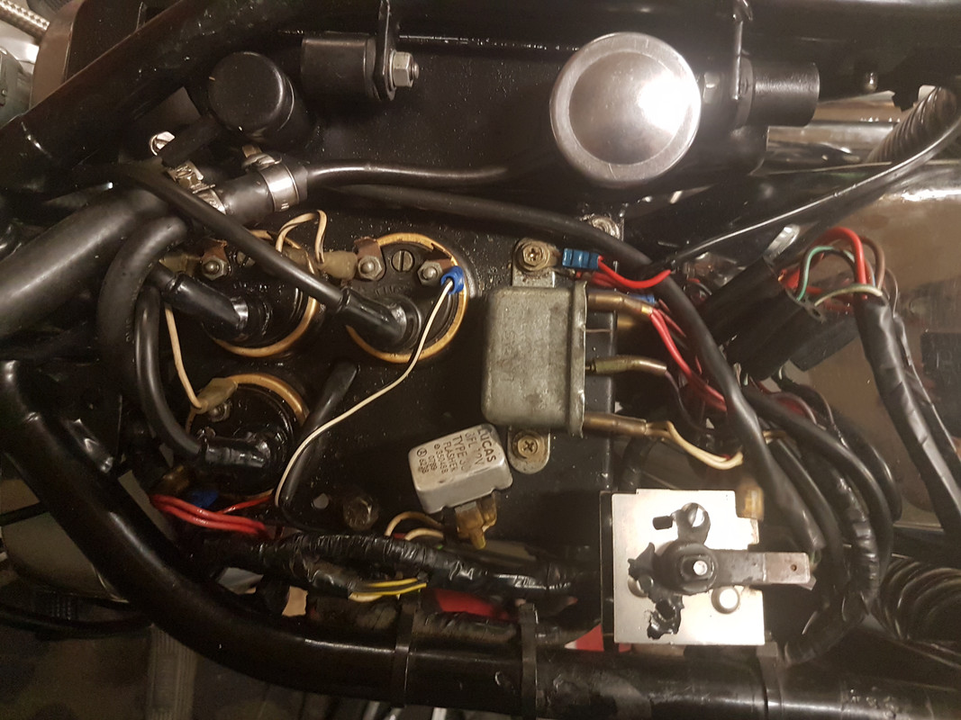

Voici la photo du redresseur monté derrière le garde boue avec des silent bloc
sur la gauche, on voie les fils provenant de l'alternateur il me semble
Le redresseur est de marque Lucas année 1977, ça parait plutôt cohérent avec l'année de la moto
Les 2 Zener montées sur le Té de fourche

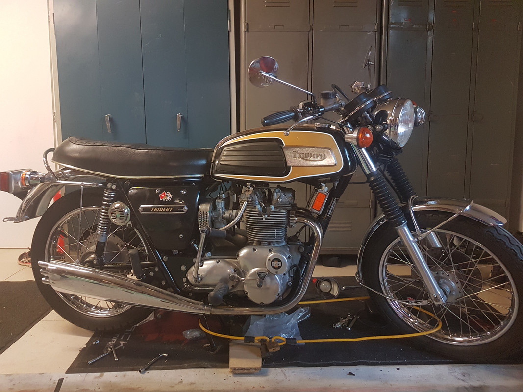

Photo de la moto, prise al'instant

Publié : 13 mai 2019, 20:58
sur ton boitier , c'esrt marqué "lucas ignition amplifier"
c'est un boitier d'allumage pas un regulateur , sur mon lucas rita pour twin , c'est marqué la meme chose

Ben oui c'est un boitier d'allumage électronique RITA :lol:
D'ailleurs tu as sur ta T150 le couvercle d'allumage spécifique Lucas RITA sur le carter de distribution : il fait saillie et ne comporte que deux vis car le pick up RITA tient de la place :wink:

Le boitier Rita est le premier modèle : AB5, on le reconnait car il possède des ailettes et nécessite une résistance extérieure, on la voit sur la photo à droite du boitier, fixée sur le cadre. Gros défaut : il consomme énormément de courant car à étincelle perdue, et pour fonctionner correctement il nécessite 3 bobines HT de 4 volts en série. Eviter les montages qui ont existé avec 3 bobines de 12 volts en parallèle avec des diodes quand les bobines 4 volts Lucas ne furent plus disponibles.
Regarde bien le nombre de fils sur le redresseur ou envoie une photo
Si le redresseur est de forme carrée alors de fortes chances que ça soit un pont de diode pour triphasé.
La première chose à faire est de tester tous les éléments et la continuité des fils entre zener et batterie.

Après avoir laissé la Triumph quelque mois de côté, je l'ai enfin terminée.
Changement du faisceau électrique.
Montage du nouvel allumage électronique
Vérification carbu et réglage carburation,
