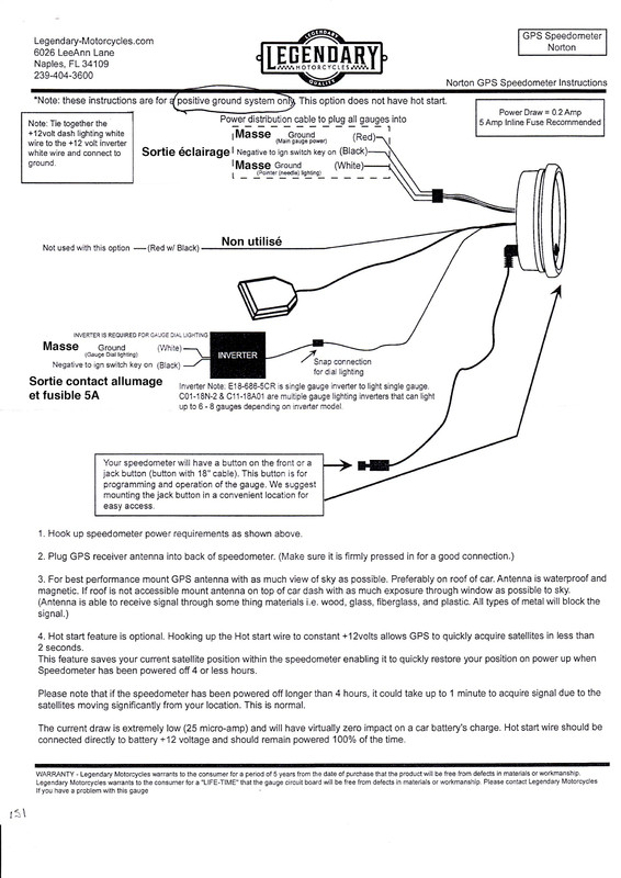

Publié : 08 mai 2019, 10:42
par jacques F
bonjour
qui a déja installé un compteur GPS de chez RGM .
je vais en avoir un à installer sur une Commando, et j' ais un doute sur ma compréhension du shéma de montage
Re: Compteur , compte tours électroniques ?

Non Francis, je n'envisage pas utiliser la boussole, ni l'altimètre, mais je pense que le compteur électronique sera sujet à panne plus facilement que le compteur GPS.
J'avais donc préparé un plan pour envisager l'usinage de gorges pour joint torique, mais avant j'ai voulu essayer avec une bande de caoutchouc enroulé sur le Ø du compteur, et là bingo, ça tien en place, faut même forcer, donc plus d'usinage de gorges, encore une fois où on est à même de constater que c'est bien souvent les solutions les plus simples qui sont les plus efficaces. :)
Bon maintenant il ne reste plus qu'à le brancher.
Je ne trouve pas comment publier un pdf, si vous avez une solution, je prends. :)
C'est pour partager la notice de montage.
Accessible ici en attendant

jacques F a écrit : ↑08 mai 2019, 10:42 bonjour
Merci Jacques, tu as fait un superbe travail, et ce compteur GPS fonctionne à merveille. :wink:
