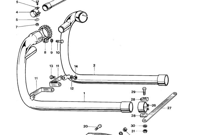

ok : chaudronnier
Philippe
la ligne est bien en trois points
la fixation médiane va du coude du coude au triangles de fixations moteur
par contre Benoit M m'avait conseillé de mettre une barre sur les vis des colliers pour se fixer au cadre ...)
l'ordre de serrage je retiens
tu parles d'une bride qui va d'un collier à l'autre, sans fixation au cadre, c'est ça ?
Elmo
le deux en un je l'entends depuis plus de 15 ans sur ma ST ....feulement que j'aime bien mais qui surprends
donc je suis interessé par le tien on continue en mp ( Philippe dit qu'il y a souci )
Merci encore à tous

la piece 27
on ne la voit pas souvent , pourtant ….
et ça doit pouvoir se monter sur les 500
Re: Pot d'échappement cisaillé par les vibrations T100R/70
Publié : 23 avr. 2019, 17:14
par Luc94
je vais voir si ça monte sans gêne pour la centrale
facile à fabriquer en plus
Zauraient pu en mettre d'origine :roll:
