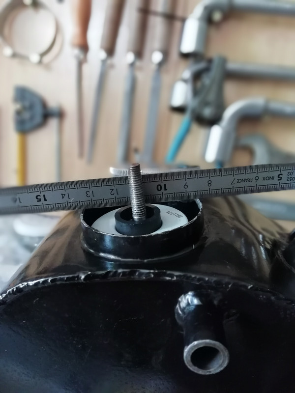

Méfiance avec les réactions entre le caoutchouc et l'huile chaude .... une rondelle entretoise métallique serait à mon avis plus indiquée....

Il y a des "rondelles " spécifiques en papier costaud pour ça.

- philippe c
- Messages : 2877
Re: filtre à huile sur une velocette
La fuite dont on parle est à l'intérieur entre l'huile propre et l'huile sale. Si les extrémités en caoutchouc du filtre ne sont pas en appui, le filtre ne sert à rien.
Sur mon réservoir, le logement du filtre fait 131,3mm,le nouveau filtre 129,6mm donc il manque environ 2mm. J'ai pensé mettre une rondelle métallique sur le filtre, mais ça me me plaît pas trop. L'ancien filtre en feutre que je voulais remplacer fait encore 132,3mm après utilisation et tassement par le couvercle.

- philippe c
- Messages : 2877
Ce matin, j'ai regardé sur un autre réservoir d'huile de Thruxton que j'ai en stock qui doit être plus ancien. La profondeur du logement est un peu plus courte et correspond à la longueur du nouveau filtre. Donc çà peut se monter correctement si ça peut rassurer Jean Paul.
Ma Thruxton est une des dernières, c'était peut-être un peu approximatif pour certaines fabrications. Avec le filtre en feutre, ça va car il a une certaine maleabilite dans tous les sens.
