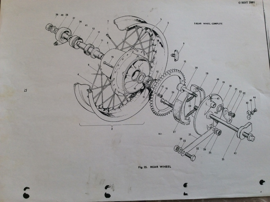

Vous m’avez fait peur en 40 ans je n’ai jamais vu de rondelle de calage de roulements sur ces moyeux ce sont des grease retainer pour tenir la graisse quoi....

roulement SNR 6204 cache poussière en tole ???
p't'ete mieux roulement étanche, Nan ?
et donc les Travolta grease retainers, épaulement face interne au roulement
ça ressemble à ça

Un grand classique généralement on graisse et resserre à chaque changement de pneu. Tous les 3 4000 kms. Quand on voit l’etatdel’axe. J’ai essayé le scelleroulement, ça marche pas.
J’ai changé la roue à l’epoque Ou ça coutait pas cher. C’est du à un mauvais démontage du roulement . Soit tu fais baguer le moyeux soit tu en changes. Les roulements d’origine Japonais, ce qui est surprenant étaient d’excellente qualité.
