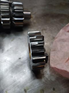

Quelques news après un démontage laborieux.
Les grands gagnants sont : les pignons de 3 !
A quoi est-ce dû ?? Peut-être aux 300 ml d'huile manquant dans la boite ? Et celle qui restait ne sentait pas du tout l'huile de boite.
J'avoue ne pas avoir contrôlé cela à l'achat de la moto mais j'avais prévu une vidange dans les jours qui viennent car j'avais une petite fuite au niveau de l'axe de kick.

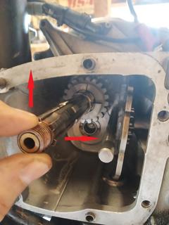

Bref question subsidiaire, le primaire est complètement monté, est-il normal d'avoir un jeu radial dans l'axe principal en le saisissant par son extrémité droite ?
