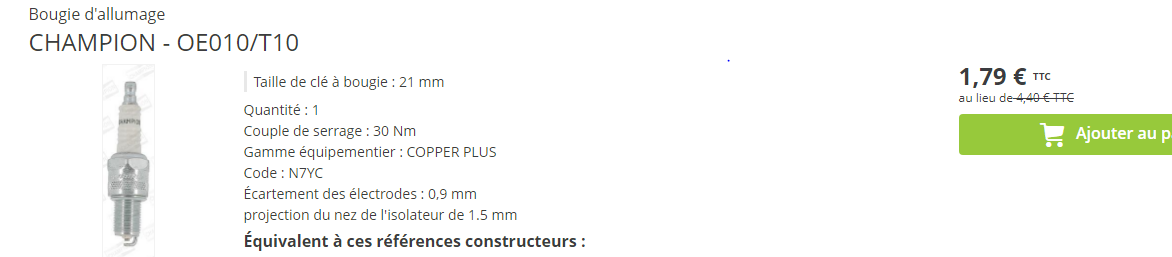

Pas mieux pour les carbus,pour les bougies les Champions N7Y vont très très bien sur ce moteur et bien moins chers,avec un allumage électronique elles ne s'usent quasi pas. 8)

Yeti a écrit : ↑25 sept. 2019, 13:28 Je rejoins les copains, j'irai bien voir à l'étage du dessous la tronche des segments... Pour les bougies, franchement, à 7€ la NGK fonctionne très bien. Je viens de m'offrir des Champion pour l'Atlas et je vous direz si je sens une différence après 15 ans en NGK.
Les Champions sont moins chers et claquent pas aussi facilement que les NGK lors d'un souci de carburation ou d'allumage 8)
https://www.50factory.com/pieces-neuves ... 9a1e8684e
Re: En panne sur l'autoroute !
Publié : 25 sept. 2019, 15:50
Je vous dirais à l'usage. Mais on trouve des NGK de partout alors que les Champion sont plus rares. Pour le prix, c'est kif kif mais loins des iridium !
Publié : 25 sept. 2019, 17:00
j'achete mes champion (N3C) par boite de 10
ça revient a moins de 3 € la bougie et c'est les meme sur la plupart de mes motos
Publié : 25 sept. 2019, 18:35
par joe
chez les grossistes auto du net . c'est .... "promo" mais elles sont tout le temps à ce tarif. :roll:
