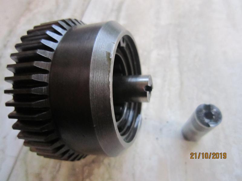

Bonsoir,la moto était une T140E d'aout 1978,sur laquelle en 2006 j'ai greffé un démarreur pour que ma femme puisse l'utiliser.
J'ai démonté le carter de distribution et j'ai trouvé l'axe creux du pignon intermédiaire cassé au niveau d'un trou transversal qui fragilise et semble pas toujours présent.Malgré tout le démarreur fonctionnait.
La bague bronze avec trou de graissage dans le carter moteur n'est pas usée,par contre l'axe en lui-même est creusé,j' ai un autre ensemble mais je me suis rendu compte qu'il était encore plus usé.Ce n'est pas un acier qui résiste au frottement.C'est pour ça qu'ils ont changé la référence de 71-7413 en 71-7709 en 1985.J'ai donc commandé un nouvel axe.

Publié : 22 oct. 2019, 08:15
Sans doute une grande partie de l'explication....
L'axe cassé ne permet plus un bon centrage du pignon, ça devait battre la breloque là dedans.

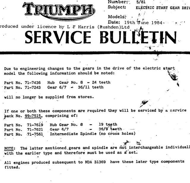

par Tricati
Voilà la service note de juin 1984
