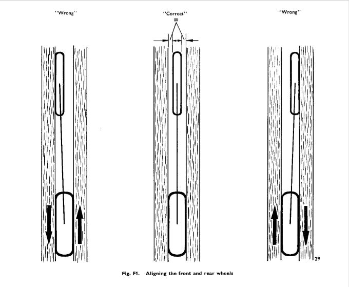

D'origine,pour les commandos,les 2 roues ne sont pas alignées pile poil,il y a environ 2-3 millimètres d'écart,lire les liens du NOC UK qu'à mis DAVID74.
Dans le cas présent la roue arrière n'a vraiment pas le bon déport et là l'écart doit être plus important,ça n'empêche pas de rouler mais la maniabilité doit pas être la même ddu tout,déjà que c'est pas un exemple dans le genre……..……... 8)
Re: Roue arrière decentrée / Commando
Publié : 22 oct. 2019, 16:25
par Bertrand
Francis V a écrit : ↑22 oct. 2019, 15:18 D'origine,pour les commandos,les 2 roues ne sont pas alignées pile poil,il y a environ 2-3 millimètres d'écart
3,8 mm pour etre précis, sur une machine avec cush drive.
Mais bon, à 1 cm près ça ne se sent pas.

Bertrand a écrit : ↑22 oct. 2019, 16:25 [
Les Triumph n'ont pas les roues dans le même plan et tout le monde s'en fout!
extrait du work shop 650 1969
