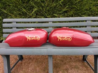

Francis V a écrit : ↑25 oct. 2019, 18:26
Sur les commandos d'origine il s'est toujours ouvert comme cela,peut-être parce que les anglais n'ont jamais fait comme tout le monde 8)
justement à ce propos :roll: sur les croquis de chez Andover , que ce soit en 750 ou 850 sur tous les modèles , la charnière est devant , et le réservoir vendu en charnière arrière.... Y a t'il une différence sur ce point entre les résés métal et poly?
Re: colle pour bouchon de réservoir...
Publié : 26 oct. 2019, 11:03
par Richard
mon ancien réservoir en poly (avec le bouchon) et mon nouveau en fer .....
Les charnières sont inversées ..................
Publié : 26 oct. 2019, 12:50
par Bonifun
Hello
Les Norton(s) c'est comme leurs propriétaires tout à l'envers :mrgreen:
Publié : 26 oct. 2019, 13:20
par joe
Richard a écrit : ↑26 oct. 2019, 11:03 Bonjour,
voilà ma réponse :wink: les 2 ont été commercialisés en origine il me semble :roll:

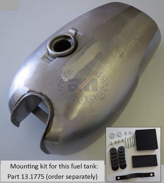

Salut à tous
Oui, l'Araldit ne tient pas dans la durée. Moi j'utilise du Loctite 3090, bi-composant et collage presque instantané. J'ai 3 réservoirs collés ainsi et pour le moment ça tient
Jeff

jeff ch a écrit : ↑26 oct. 2019, 17:59 Salut à tous
Jeff
Loctite 3090 (bien noté). Mais je dois dire que l'aimant que j'ai collé sur ma jante avant pour mon compteur de vélo , à l'araldite, tient toujours 5 ans et des milliers de kms après.
Jeff
Alors, précision: Pas d'Araldite dite rapide ni de colle express vendue dans les boutiques pour blaireaux. Elles ne tiennent ni à la chaleur, ni au contact des hydrocarbures.
Uniquement résine AW106 + durcisseur HV953U, dite "Araldite standard", de Ciba-Geigy, Suisse.
Ca fait 10 ans que ça tient et on en reparlera dans 10 ans. Les roulements de vilebrequin on tenu la moitié de ce temps haha!
Je parle de ce que je connais bien sur, mais il existe probablement d'autres colles (Loctite, pourquoi pas).

par Bertrand
jeff ch a écrit : ↑26 oct. 2019, 19:00 Oui, mais il n'est pas dans les vapeurs d'essence, ce qui dissous la colle
Jeff
Non, le bouchon se colle sur l'extérieur de la goulotte existante.
C'est bien pour ça que je demandais à Rickman quelle était la nature de son collage, mais il a pas répondu le vieux pachyderme, c'est qu'il y en a de la pignonnerie là dedans, ça prend du temps!
C'est la partie filetée que tu soudes ou que tu colles sur la goulotte existante. Le bouchon se visse ensuite dessus.
