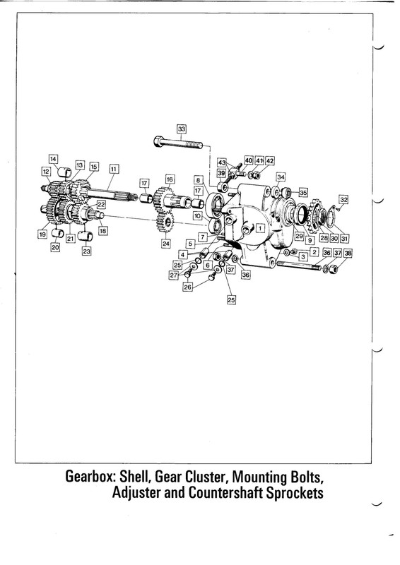

Sur ma 750 mk IV ( je pense moteur identique à la Mk V) le berceau moteur est découpé pour pouvoir sortir le carter de boite dans le cadre mais il faut démonter le reniflard à l’arrière du moteur pour pouvoir basculer la boite et la sortir.

Démonter le reniflard te donne effectivement plus de place, mais c'est pas obligatoire.
Il faut chasser l'entretoise n°34 qui cale entre le carter et le berceau moteur. Ca te donne le jeu nécessaire pour basculer le carter de boite aisément.
La Mk5 n'a pas de contacteur de point mort, donc pas de fil à débrancher.
Rien n'est magique dans cette moto, Pachi, pas de cauchemars à faire donc mais seulement du soin, du soin, du soin.
