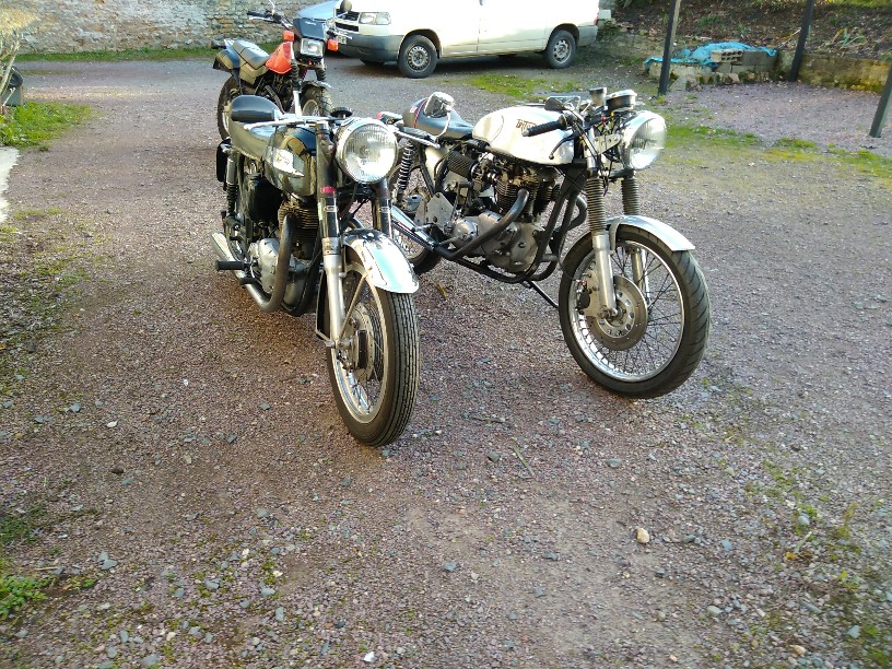

Entre deux post et pour une fois qu'on a pas de flotte j'ai réussi à faire dernier un p'tit tour avec les motos avant demontage batterie et hivernage.
