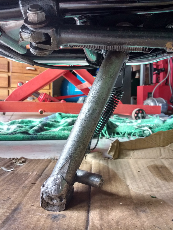

Voilà celle que j'ai sur la meule.... pas d'extension:
et puis ..... le plaisir de la concevoir moi même ou avec de l'aide (ce que je viens chercher ici)

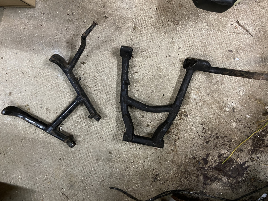

Bonjour Elmo,
J'ai ça en stock
origine????
le temps passe
mais si ça peut t'être utile, n'hésites pas
Re: Béquille centrale
Publié : 13 févr. 2020, 11:41
d'origine je crois que c'est moulé
pas sur que soudé ça tienne longtemps
