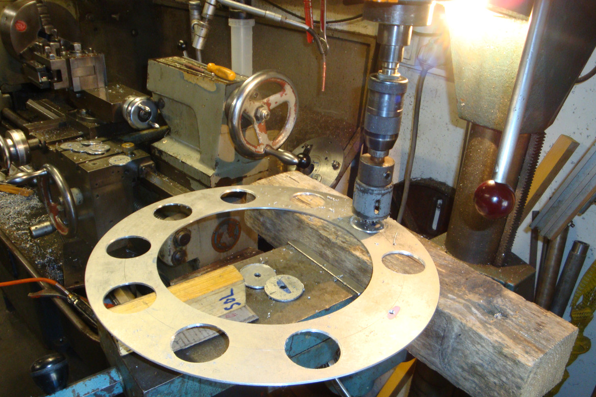

				Ton tour à sans doute un banc rompu, vu le diamètre de galette que tu réussis à passer dessus!

				Alors, le banc rompu donne droit de tourner un diamètre de 430mm .

Serge, oui l'outil doit étre positionner à l'inverse , mais je travaille comme ça car les copeaux s'évacuent bien !

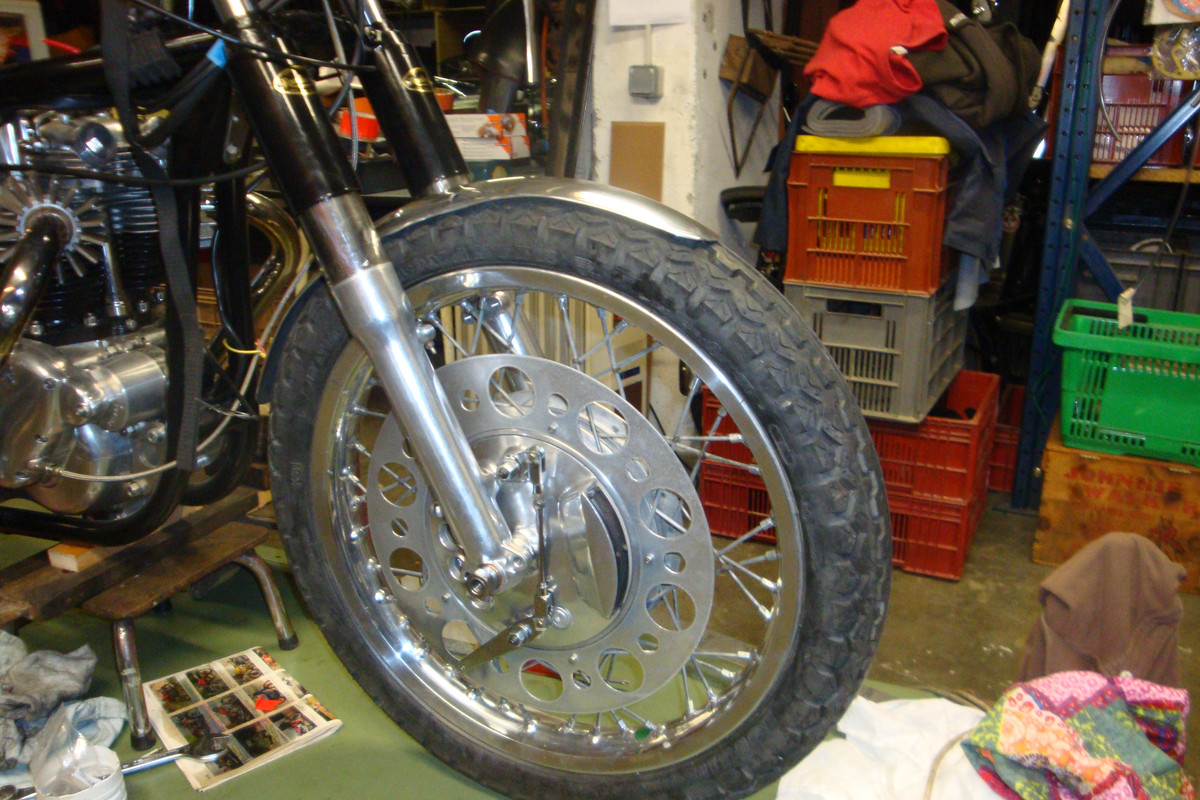

				Tu vas laisser ce garde-boue ? Avec ce gross peu noeud et la frette je trouve qu'il fait un peu riquiqui.

				L'explication technique c'est que cette frette refroidit mieux le frein?

				elmo a écrit : ↑21 mars 2020, 20:44
C'est une question, pour augmenter ma culture, n'y voyez rien d'autre..... hein!!!!
D'où l'expression 'il fait frette'

				Oui Elmo c'est fait pour refroidir le tambour !
Après c'est aussi pour le look coco !!!!

				Ah ? Je croyais que c' était pour limiter la déformation du tambour à l' échauffement.

				Au fait, j'ai le même frein, bien réglé (rajouter une petite calle d'épaisseur en vis à vis de la came d'écartement de chaque mâchoire), et ben c'est pas si mal.

				Je trouve que ces frettes habillent bien joliment un tambour, et c'est ça le plus important.
Mais pour ce qui est d'améliore le refroidissement, ça me fait marrer doucement au vu
de la surface de contact entre ladite frette et le tambour.
Je crois davantage à une bonne circulation d'air forcée, et du reste, c'est à 90% des cas ce qui a été fait
sur de nombreux freins à tambour.
