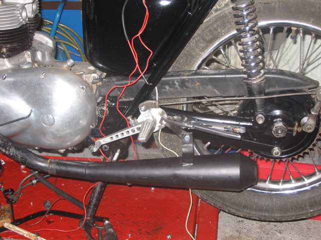

Quand tu parles de reniflard, c'est bien çette partie sur la photo ?
				Re: Roulements moteur T100P
				Publié : 17 avr. 2020, 17:33
				par jacques F
				non ça c' est le bouchon du réglage du tendeur de chaine primaire.
le reniflard, c' est le coude en alu sur le carter moteur en haut du primaire, on y branche une durite

				jacques, c'est celui-là ?
				Publié : 17 avr. 2020, 18:42
				par philippe c
				Ça, c'est le passage du fil d'alternateur. Le trou du reniflard est le trou plus gros à gauche avec les 2 trous filetés servant à fixer la pièce où s’emboîte le tuyau.
				Publié : 17 avr. 2020, 18:47
				par jacques F
				non ça , c' est le passage des fils de l' alternateur, le reniflard, c' est le gros trou juste derriére, le coude en alu a été démonté.
