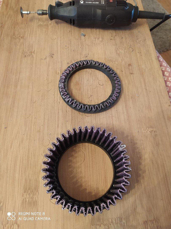

				je vais dire une horreur mais puisque tu l'as déjà en ta possession...: en le comprimant "fort" , tu peux peut-être gagner ce cm...et tu risques juste de niquer ton filtre, c'est tout...

				Sinon, regarde un peu dans les filtres à air de tondeuses ou de motoculture, tu trouveras peut-être quelque chose qui convient pour pas trop cher.

				Si tu ne peux pas trouver ton bonheur, et si tu n'as qu'un cm à gagner en épaisseur,
tu peux encore arriver à te sauver la mise: avec une disqueuse et un disque à lamelles  grain 30,
tu arriveras à bouffer le caoutchouc. Même si tu arrives au tamis métallique, ce sera propre.
Tu te mets à l'air libre, tu mets des gants de cuir et tu attaques en prenant ton temps, inutile de bouffer
matière d'un coup, tu vas bourrer les lamelles.
Ensuite, il te faudra égaliser à main levée avec du grain moins abrasif, genre 60 ou 80.

				si tu as le cache en tole qui est devant le carbu,je pense que tu peux te passer du filtre.Sur toute mes vieilles j'ai un cornet sans filtre .

				Oui, c'est sur, ça n'empêche pas de rouler. Mais ce cache fait partie du style bien particulier de cette moto. Ca serait domage dene pas pouvoir le garder.
As-tu essayé de lui faire subir une rotation, de le vriller? On doit pouvoir le réduire ainsi d'un centimètre tout en conservant le pliage du filtre en lui même. (je ne suis peut être pas très clair...)

				Tu peux rechercher un filtre d'air MAHLE avec un diametre de 100 mm ( par example Mahle LX2059), et après couper au long 40 mm et tu auras 3 rechanges filtrants.
Une idee.

				Merci à vous tous pour les différentes pistes.
Je me suis décidé à le découper, et voilà le résultat.....Pour éviter les morceaux de fil de fer
Elmo m'avait conseillé la résine, en fin de compte je vais faire un joint en silicone.

				C'est une bonne idée. Avec l'Araldit suffira.
