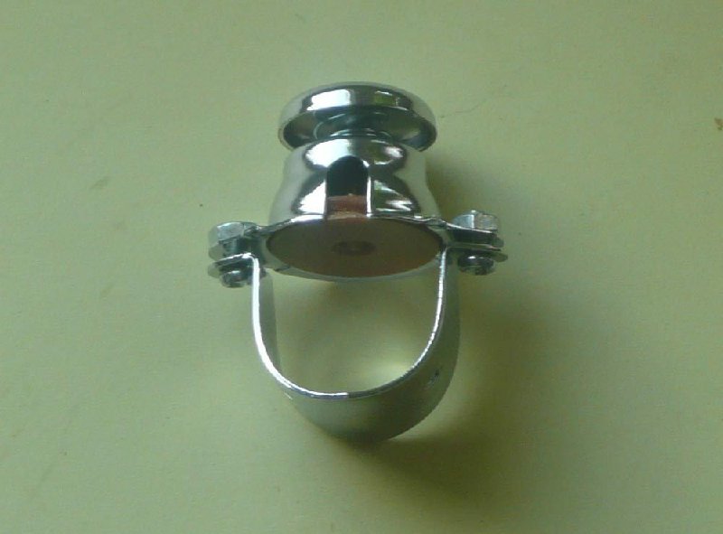

oui zerton mais derriere la vis(isolée du capot ) , y a un petit ressort et un charbon comme ceux des pick up
je crois qu'il y en a un derriere le poussoir du capot
sino , c'est un capot rare mais y en a un la
https://www.ebay.co.uk/itm/VINTAGE-LUCA ... %7Ciid%3A1
quand au poussoir de guidon , y a ce modele plus en raccort avec la moto
