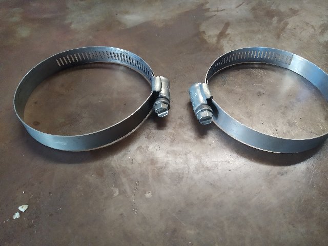

par Chouchen29
Voici mon extracteur pour pignon de distribution :D
2 vis poelier de 6x80, pliées légèrement, avec la tête désépaissie pour pouvoir passer derrière le pignon.
Fonctionne aussi sur BSA.
Pour les segments, 2 colliers 52/76 épaisseur 12.7 font très bien l'affaire.

Publié : 21 mai 2020, 16:59
par Chouchen29
Oui c'est cela :wink:
