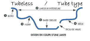

Hello
Il n'y pas de hump (petit rebord) sur les jantes pour chambre à air pour mieux tenir le pneu, mais de toute façon quand on crève avec une chambre à air c'est la cata !
HUMP bossage ou bourrelet sur toute la circonférence du siège de la jante. C’est un élément de sécurité qui permet d’éviter que le talon ne tombe dans le creux de la JANTE, et évite le DEJANTAGE.
Michelm c'est là mon interrogation
Donc le pneu ne peut pas s'échapper vers l'extérieur de la jante, par contre vers l'intérieur en l'absence de hump le pneu pourrait se déplacer vers l'intérieur.
Tu fais de la piste ? là les contraintes sur le pneu sont bien plus importantes.

Non je ne fais plus de piste (c'était en 1983 Promosport 750 avec la Norton).
Avec une chambre à air, la jante n'a pas de hump pour ne pas pincer la chambre à air, donc pas de tenue du pneu effectivement.
Quand tu crèves avec chambre à air ça se dégonfle très vite, alors piste ou pas tu es mal parti !
Avec le pneu tubeless et la jante "étanche" le pneu va se dégonfler moins vite, voire lentement (vis ou clou dans le pneu), si la jante n'a pas de hump tu n'as pas cette sécurité supplémentaire mais je trouve ça bien mieux quand même.
Je roule depuis 7 ans avec une moto bien plus puissante que les Norton, Triumph, anciennes, seul, à deux, chargé, parfois gaz en grand (90 ch), avec la roue à rayons "étanche" et pneu tubeless je n'ai pas eu de soucis, au moins je ne risque pas d'arracher la valve de la chambre à air !
De plus il me semble que tous les pneus maintenant sont tubeless, il fut une époque où on disait qu'il ne fallait pas mettre une chambre à aire dans un tubeless : à cause de l'échauffement il me semble ?
Accessoirement il y a moins de poids au niveau de la roue, surtout si on met une chambre à air renforcée...

J'en connais qui sur des jantes Borrani et avec des Ducat couple conique qui avionnent roulent sur piste avec des Avon Racing montés sans chambre grâce à un fond de jante collé au silicone de salle de bain plus un scotch américain enrubanné par dessus, jamais eu de problèmes !
J'ai jamais osé à cause du profil du bord de jante, le risque de dé-jantage est quand même élevé !
