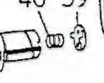

Question subsidiaire pour les spécialiste des modèles 1963 et au delà.............
La valve rotative située en bout d'arbre à came échappement coté distri peut-elle être montée à l'envers?? (Réf.E5316)
Yves si ton moteur est tout-vert ou si tu te souviens du remontage!!!!!!!!!
D'avance merci pour vos réponses
Re: Remontée d'huile T120
Publié : 30 juin 2020, 18:27
non , sinon tu peut pas refermer
y a 2 ergots qui se mettent dans 2 crans de l'arbre a came

PHILIPPE a écrit : ↑30 juin 2020, 18:27 non , sinon tu peut pas refermer
Ok merci Philippe pour le crobard. Je continue mes vérifs et en final j'irai voir du coté des segments......
