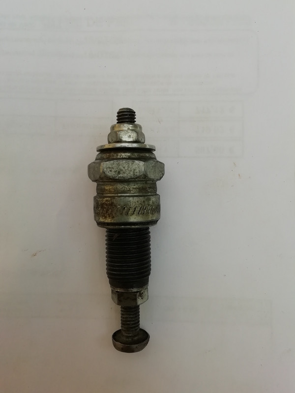

Voici ce que j'utilise pour bloquer le piston sur mes Velocettes, fait avec une ancienne bougie évidée de sa porcelaine et des électrodes. Il est bien de faire un orifice au niveau des rondelles permettant à la compression de s'échapper.
Une fois le piston en butée, je note la position sur le disque gradué, puis je fais faire presque un tour à l'envers jusqu'à la butée, je note de nouveau et le PMH est précisément au milieu des 2 marques des butées.

Merci pour la photo. Je viens d'en faire un, presque terminé. Par contre pour le comparateur, je reste avec mes questions. Utiliser un disque gradué, c'est la meilleure solution, mais j'aurais voulu trouver un système sans devoir en utiliser un, car nécessaire alors de démonter le primaire pour mettre le disque sur le vilo. Je suis vraiment fainéant, et nul en math. Je vies de demander à mon fils qui m'a fourni la formule suivante: considérant un triangle rectangle dont la base est la hauteur de piston (15,82), l'angle entre cette base et l'hypothénuse est de 40° (angle du puits de bougie), la formule est la suivante: 15,82/cos 40° = 20,65
