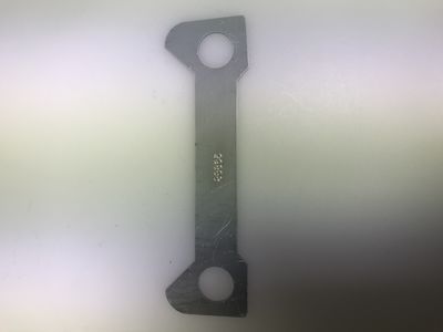

popoffe a écrit : ↑22 juil. 2020, 14:45 le bon vieux moyen des rondelles solidaires deux par deux (ou meme quatre pour les parties carrees..) et rabattues sur les dites vis.
Tu peux expliquer un peu plus "rondelles solidaires deux par deux"....???? Je comprends pas ce que tu veux dire. C'est pour une prochaine fois.

Cest vrai que "rondelles solidaires deux par deux" çà demande un approfondissement, voire une illustration...

J'ai ecrit rondelles solidaires mais le vrai terme technique c'est plaquette arretoire

Celles du haut c'est pour les paliers de bielle. Une garantie de fiabilite je pense.

Et on replie une languette sur un des pan du six pans ?
L'arrétoire çà devrait être obligatoire...

Merci ..... effectivement ça semble à l'épreuve des balles et des catastrophes nucléaires.
