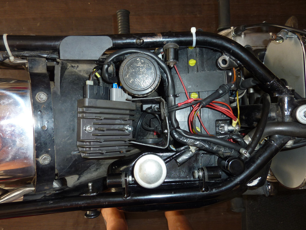

Pas de casse moto autour de chez moi. Sur le net j' ai trouvé" BIKE ECO" dans le 13. Commandé un Shindengen FH 020AA de 500 Honda, 60 euros = port. Arrivé en 4 jours et en super état. Monté sous la selle,pas de place ailleurs c'est un peu plus volumineux que le défunt podtronic. Fonctionne bien.
Cdlt .Gérald.
