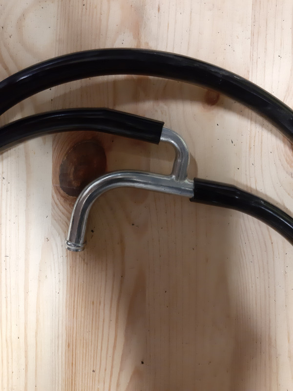

C'est la part list 69
C'est le té qui a cette forme
Tu as peut etre une 69 fin de milesime avec des boutsde 70

Le circuit de graissage de la chaîne a également été supprimé, mais ça, ça ne me dérange pas trop. Il y a déjà assez de traces d'huile sous la moto comme ça. :P
Pour la pièce 17, d'après la réf., ce serait le raccord qu'il me manque sur le circuit de reniflard.

PHILIPPE a écrit : ↑09 sept. 2020, 17:39 C'est la part list 69
Je ne reconnaissais pas le té, le dessin me semble un peu faux, à moins qu'il y ait eu différents modèles.

ben non, y en a plus depuis 70 parce que le reniflard ne se fait plus par l'arbre a came mais par les 3 petits trous
CQFD

Le té des 500

Après mûre réflexion, je me dis que ce système de tuyaux n'a pour seul avantage que de déplacer le problème de dessous le moteur à l'arrière de la machine. Ceci dit, si ça arrive en roulant, ça peut épargner le pneu arrière. Dans ce cas, un simple tuyau pourrait faire l'affaire.
C'est bizarre que l'huile ne retourne pas dans le réservoir et que le tuyau vers l'arrière ne soit pas qu'un simple évent pour la pression. De ma propre initiative, d'après mon schéma, j'aurais monté C vers le moteur, A vers le réservoir d'huile et B, positionné en haut, vers l'arrière.

Le tyau vers l'arriere est un event dont les vapeurs graisse la chaine
