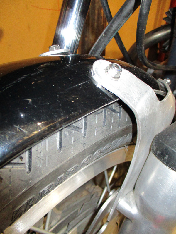

Pour l'AV BT 46F 325/19 en place de l'Avon 90/90/19 là , pas la même musique ; aspect " rondouillard " pas terrible , et puis le boudin si il à la même largeur ou à peu près , en hauteur plus 5 mm sur le rayon , ce qui , si comme moi vous aimez un garde boue qui frôle le pneu vous êtes bon pour revoir les pattes de fixation ou les refaire . Ayant de l'alu en 3 mm ce fut mon occupation pour hier .

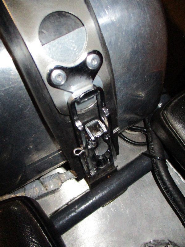

Pour la sangle de réservoir :
Jai conservé celle que j'avais ajourée à laquelle j'ai fixé le système très classique , pratique, esthétique , facile à poser , certes un poil plus cher que la ceinture du pantalon , mais depuis longtemps pour la Triton je ne suis pas trop regardant .

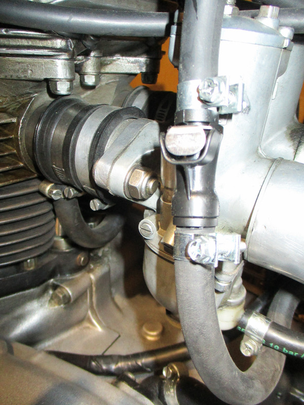

Il reste le robinet d'essence :
Qui avec la fixation de la sangle permet de retirer rapidement et sans outil le réservoir ; seul petit bémol il n'empêche pas le passage de l'essence et nécessite de fermer le robinet à la sortie du réservoir .

Chez qui as tu acheté ces mervelles ?

ne te serais tu pas gouré de sens pour les déconexions rapide essence ?
perso, ça ne coule pas lorsque je déconne ècte ;
& c'est quand même un peu le but... :mrgreen:
