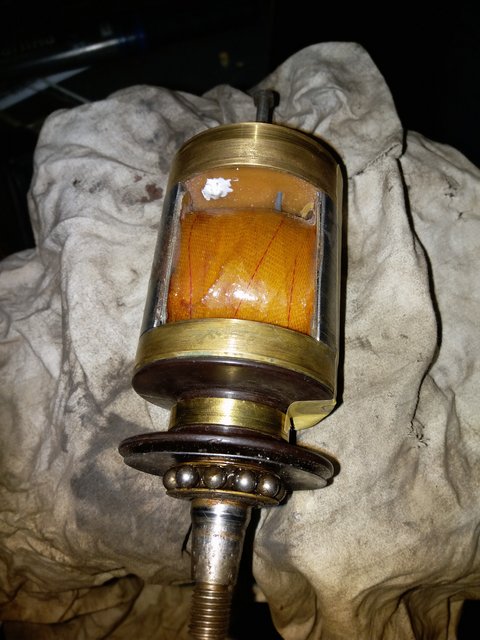

Je suis en train de faire la condosectomie sur ma Lucas 01
j'ai remarqué que dans l historique du forum ; quand on parle de condosectomie : c est pour les bicylindre ; pour le monocylindre le branchement est un peu différent .
La moto calait parfois à chaud et avait du mal à redémarrer
J'avais mis un condensateur électronique extérieur sans enlever le vieux condensateur ; ça a arranger un peu mais pas complètement
photo qui montre le condensateur qui n'est pas un condensateur d'origine

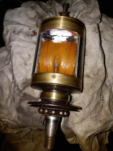

J'ai coupé le fil de terre du condensateur qui est le fil gris que l'on voit sur la photo et j'ai aussi gratter le condensateur pour le supprimer sans tous demonter
J'ai donc pu sortir le rouleau de feuille d'aluminium qui était à l'intérieur
J'ai aussi mesurer à ohmmetre le circuit primaire et le secondaire pour voir si le bobinage est bon

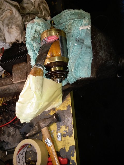

Normalement dans mon cas il aurait fallu que je dėsaccouple complètement le rotor mais j'ai préféré ne pas trop en démonter et travailler sur les fils les plus accessibles

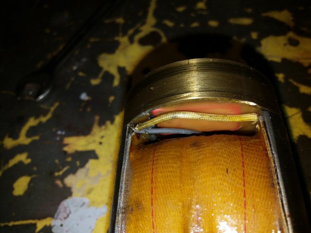

On voit le fil de masse du condensateur couper derrière la pâte à joint blanche

Yvan, sur les billes de roulement , ce sont des patches de graisse ????
Re: L'etincelle de vie: Magneto MO1 R
Publié : 08 déc. 2020, 16:50
Bon travail et je te remercie le rapport photographique.
Dans mon cas l'étincelle était livrée sur le point d'arrachement de l'aimant qui donne une faible étincelle positive donc mon modele J R.E. de 1937 était sertie avec un des premiers modelés d'allumage Delco avec bobine mais surement dans la guerre avait été remplacée par la magdyno d'une Norton H16 de l'armée républicaine dont rotation est dans le sens contraire des R.E.
J'attends encore l'appel de Bill pour me dire qu'il a déjà mis au jour et fait tous les modifications nécessaires sur la magnéto pour avoir une puissante étincelle négative pour pouvoir la monter sur Carmela (quand le confinement finisse, bien sur). Pourtant je n'ai pas le feu, je ne sais quand est ce que je pourrait de nouveau aller a Bermeo et entre temps je me distrais avec le carburateur, la dynamo, le control box, en restaurant le vieux phare Lucas, la boite de la batterie et la selle Lycette et aussi avec la création d'une poignée a gauche avec un dispositif pour caler l'avance manuel de l'allumage avec 3 point d'avance.
PS: Beaucoup de temps libre et comme on dit chez moi: quand entre temps le diable s’ennuie il tue des mouches avec la queue!
Publié : 08 déc. 2020, 17:52
par yvan d
gigi a écrit : ↑08 déc. 2020, 16:04 Yvan, sur les billes de roulement , ce sont des patches de graisse ????
Oui c'est bien la vieille graisse
par la suite , je l'ai tellement bien nettoyé que j'ai perdu une bille
j'ai été obligé de vandaliser une k2f pour récupérer une bille
la, Je suis en phase de remontage
