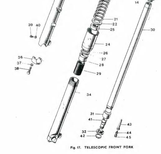

fourche BSA

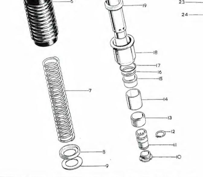

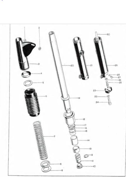

fourche triumph
les ressorts sont exterieurs dans les 2 cas et le diametre doit etre plus gros que le diametre des tubes
tu peut mettre des ressorts de triumph mais c'est la Shuttle valve interieure qui fait le taf
y avait une preparation en repercant les trous en bas mais je retrouve plus
