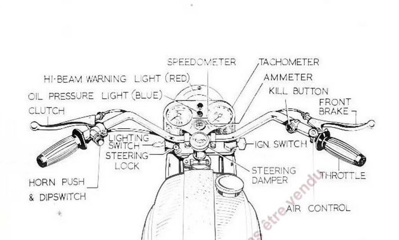

				la cle de contact est sur la patte de phare droite
 https://www.motos-anglaises.com/manuels ... 9_T150.pdf
https://www.motos-anglaises.com/manuels ... 20-150.pdf
pour mettre des photos merci d'utiliser ça
les pieces jointes c'est pour mettre des PDF

				Re: Triumph t150
				Publié : 11 déc. 2020, 12:22
				d'apres le owner manual
il y a bien un coupe circuit au guidon
