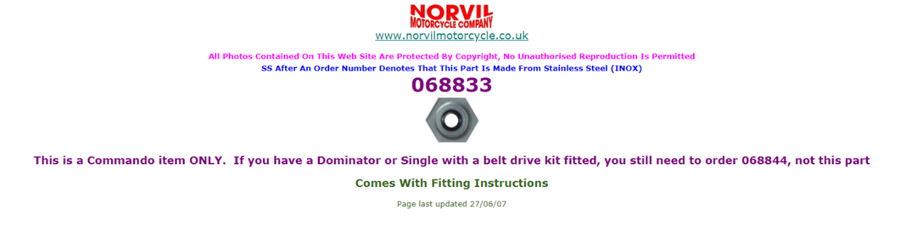

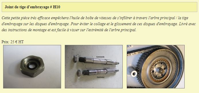

Olive14 a écrit : ↑05 janv. 2021, 17:52 Je possède la même moto que toi et j'ai rencontré le même problème.
1) vérifie et rectifie le cas échéant les plans de joints du carter.
2)monte sur l'axe de la noix d'embrayage une petite pièce en fait un boulon avec un joint torique qui empêche l huile de boite de rentrer dans la transmission. vendu par HNW holland norton works. Regarde sur le net.
3 )monte un joint neuf perso je préfère ceux de norton andover en caoutchouc.
4) monte ton carter avec de la loctite noire.
5) Met un peu moins d'huile que prévu.
Ca tient un ...... certain temps.
chez Norvil en angleterre . ce joint fonctionne plutôt bien .

Ça existe aussi chez RGM, mais actuellement ils sont en rupture de stock.
Et ça doit aussi exister chez Andover.

joe a écrit : ↑05 janv. 2021, 19:45
Et effectivement avec une photo c'est plus clair :

Laulau a écrit : ↑06 janv. 2021, 17:25
Tu peux indiquer le lien pour cet article en Français et où il est peut être possible de commander cet écrous/joint. Merci

par PPAT
Oui, l'écrou RGM est bien sympathique... mais je n'ai jamais eu d'huile de boîte qui soit passée dans le primaire, et avec une courroie, ça se voit bien !
Ou alors niveau trop haut ou 3 km avec le genou gauche par terre :?:

Pas mieux avec la triplex en bientôt 50 ans de commando. 8)
