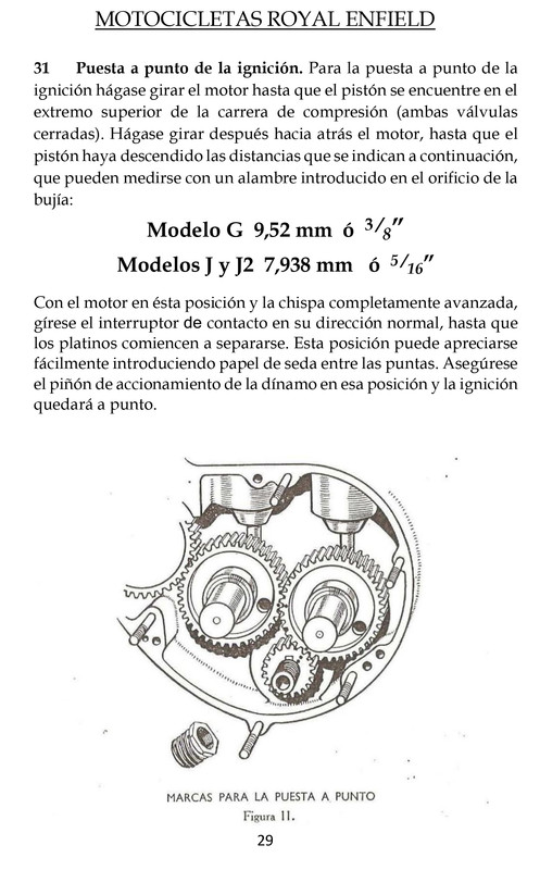

Pachi a écrit : ↑14 janv. 2021, 14:31 Le manuel R.E. de 1937 recommande utiliser un fin fil de fer.
Un rayon de vélo ferait très bien l'affaire.

Heureusement c’était un bon professionnel qui a vérifie ma magnéto. J'ai vu que Bill a modifie le positionnement des crans du disque d’actionnement du rupteur. Une des choses que je vais faire c'est mesurer l'angle de déplacement du disque entre le bout d'avance minimum et le bout d'avance maximale du disque pour connaitre l'angle total d'avance de l'allumage. J'imagine que l'angle de déplacement du disque du rupteur devra se placer autour 14º (14 x 2 = 28º d'avance manuel), ou 15º (30º d'avance manuel), donc l'avance minimum doit se placer entre 7 et 10º avant du P.M.H. du piston et l'avance maximum sera autour 38º.
Je méconnais quel est l'avance minimum d'une R.E. de 500cc de 1937, surement pour sa course de 90mm soit entre 10º ou peut être 7º. Pareil pour l'avance maximum, mais surement sera de 38º. Après d'avoir réglé l'allumage selon la notice du manuel R.E. avec l'avance dans son positionnement d'avance maxime (38º), je devrai positionner l'avance sur sa position d'avance minimum pour vérifier que les vis platines du rupteur ne commencent pas s'ouvrir sinon qu'un petit peu avant que le cylindre arrive au P.M.H. ...je n'ai pas envies de rouler a l'envers comme les craves!

Re: Mise au point et réglage de l'allumage R.E. Model J
Publié : 14 janv. 2021, 21:25
par philippe c
C'est un tour de vilebrequin. Attention cependant de bien déterminer le point mort haut de fin de compression et non de fin d'échappement.
La soupape d'échappement doit être fermée et donc avoir un peu de jeu avec le culbuteur.
Un moyen de le savoir est aussi de boucher le trou de bougie avec le pouce en faisant monter le piston, si on est sur la compression, ça se sent bien.
Publié : 15 janv. 2021, 11:38
par thebeamer
Hola Pachi,tu te tracasse pour rien,si Bill a fait une modif c'est peut etre pour recaler la magneeto sur elle meme mais ton calage ne change pas .quand tu tourne le moteur (par ex,avec la roue ar en position de 4eme aprés la fermeture de la soupape admission tu as ton point mort haut,tu fait une marque ,tu descend ton piston de 7,9(a peu prés mais - que +)sur un mono longue course c'est suffisant de precission (avec le papier a cigarette )verifie l'écatement des vis.ppour parler de précision de calage il y a trés longtemps j'avais une BSA Sloper 1929,fleron de la marque ,le calage de la magneto pour cette maison serieuse tenait en 2 lignes ,"plein retard ,quand la piston est pratiquement au pmh faire ouvrir les vis". Aprés pour controler sur la route j'ai une methode (j'ai rien inventé ) tu te trouve une ligne droite plat ou legerement montant ,tu mets plein retard,et en premiere tu accelere au moins mi gaz,ça fait du bruit ça petaradeet tu avances pas ,puis doucement tu mets de l'avance jusqu'au moment ou ton moteur à l'air enfin heureux de donner son maximum,si tu as bien caléce point doit correspondre a ton reglage de pleine avance sinon tu peux faire une marque qui sera la position de ton levier pour rouler.
