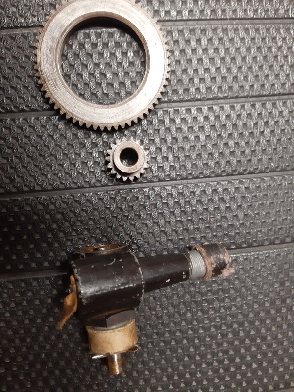

Pachi, sur la 3HW , roue de 19
Entrainement dans le tambour avant
Le grand pignon a 58 dents et le petit 18
Je vois pas pourquoi ça serait different sur une RE

Philippe, je ne comprends pas le bordel de ratio des avant guerre.
Sur la 3HW avec roue de 19" le ratio c'est 58/18, c'est a dire, 1 tour de la roue sont 3,2222 tours de l'axe de l’entraîneur.
Sur la 350 R.E. WDC, avec roue de 19", le ratio d'est 67/22, 1 tour de la roue sont 3,01616 tours de l'axe, et on va supposer que du même type d'entraîneur monté sur la 3HW.
La seule explication que je trouve pour cette petite différence c'est que le pneumatique sur la 3HW soit de 3,00 (635 mm de diamètre) et sur la R.E. 350 WDC de 3,00 (685,8 mm), ce qui équilibre un peu le ratio donc 3,016 x 685,8 c'est 2,06 et 3,22 x 635 = 2,04
Mais je mefie que la 3HW ait une roue d'avant avec un neumatique 4,00!
