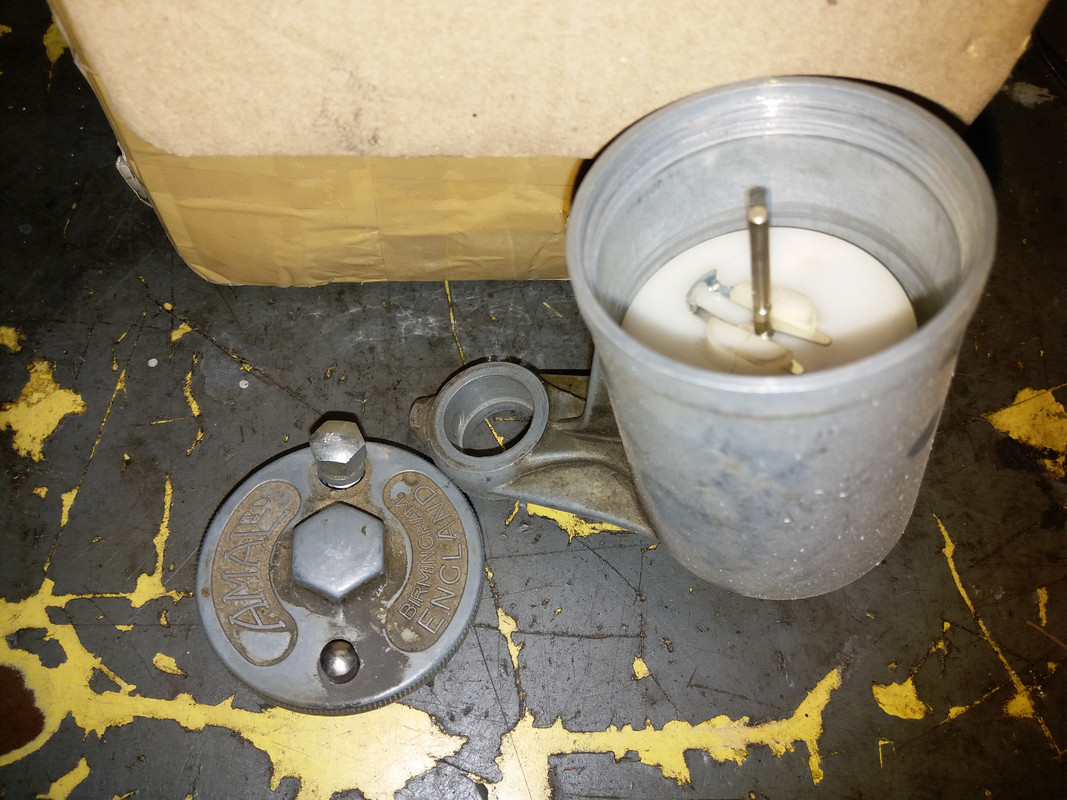

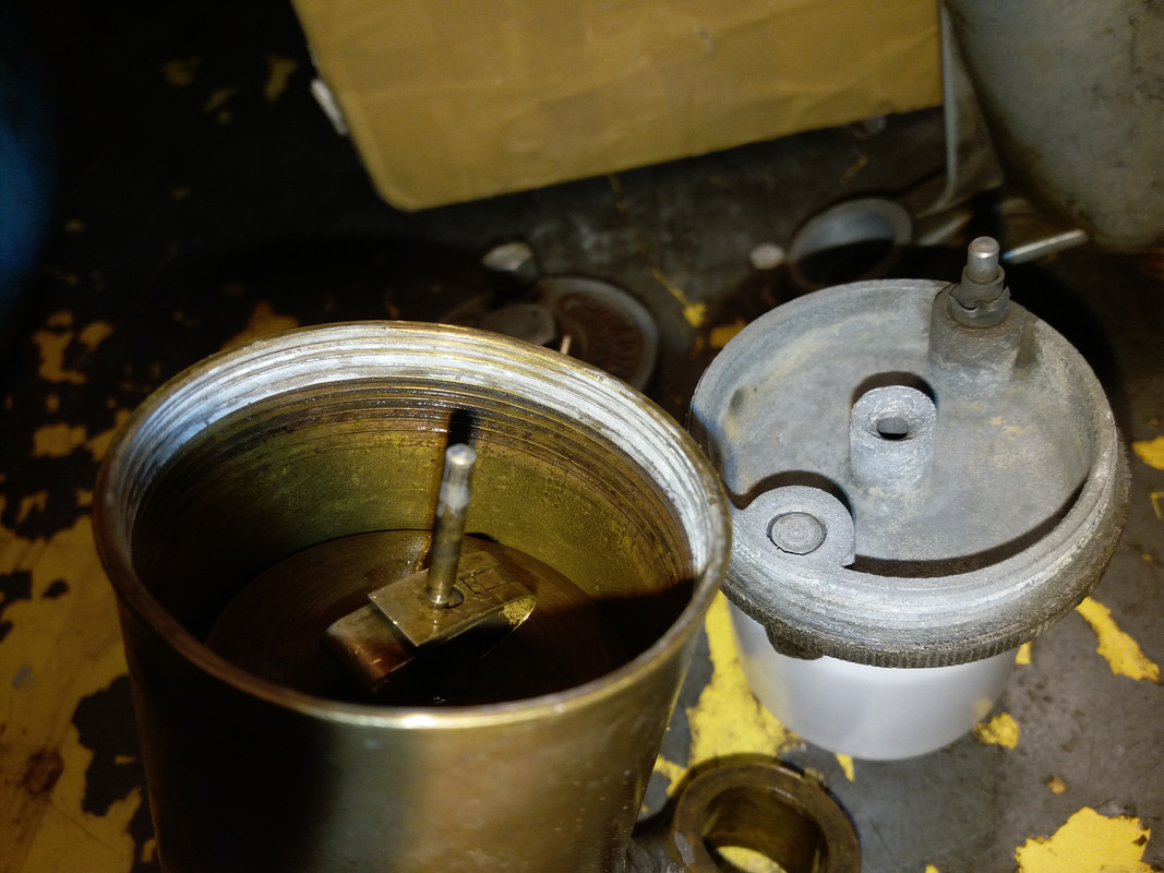

Merci Yvan. c'est bien un niveau de cuve! En sortant le clip de la seule encoche de l'aiguille de cuve et en le remontant un peu j'obtiens un simili ralenti tout en titillant la cuve, car si je remonte trop le clip la cuve déborde sans doute dû à ce que l'aiguille ne remonte pas dans son logement-guide supérieur.
Je vais tenter le remplacement du flotteur et de l'aiguille vu le prix d'un 276 neuf !! :oops: (merci Alain, je ne l'avais pas trouvé, Burlen ne le propose pas dans leur menu "pré-monobloc" :lol: comme il le fait pour d'autre modèle )

C'est un 350NH que je restaure donc rien ne fonctionnait avant, le flotteur n'est pas percé, il était tellement bas dans la cuve avec le clip dans l'encoche de l'aiguille que le titilleur ne l'atteignait pas :P

Le niveau de cuve est donné par construction: il est le résultat des côtes du flotteur et de la position de la rainure sur l'axe, et c'est pas réglable.
C'est pas impossible que ton carbu ait été remonté avec des pièces de provenance diverses :roll: , car un niveau de flotteur tel qu'il ne puisse pas être titillé, c'est forcément pas d'origine !
Flotteur et axe de flotteur neuf...ça devrait s'arranger!
Messages : 4198
Re: carburation amal 276 ariel 350 NH
Normalement, c'est ce modèle là :
http://amalcarb.co.uk/pre-monobloc/76-2 ... -feed.html
Par contre, je vois qu'il existe 2 rainures de positionnement du clip, donc 2 hauteurs de cuve possible.
Va falloir essayer, ou demander à Amal Carbs laquelle il faut utiliser pour ta moto.

Bon! les essais avec nouveau flotteur et aiguille n'ont rien donné :cry: position haute, comme le flotteur est plus gros il se bloque sur le titilleur et position basse même symptôme... je vais passé sur un mono bloc

J'aime bien les prés monobloc et il y a pas de raison que ça ne puisse pas marcher alors je te mets des photos pour faire avancer le schmilblick
dis-nous ce qu'il y a de différents sur ton carburateur !
