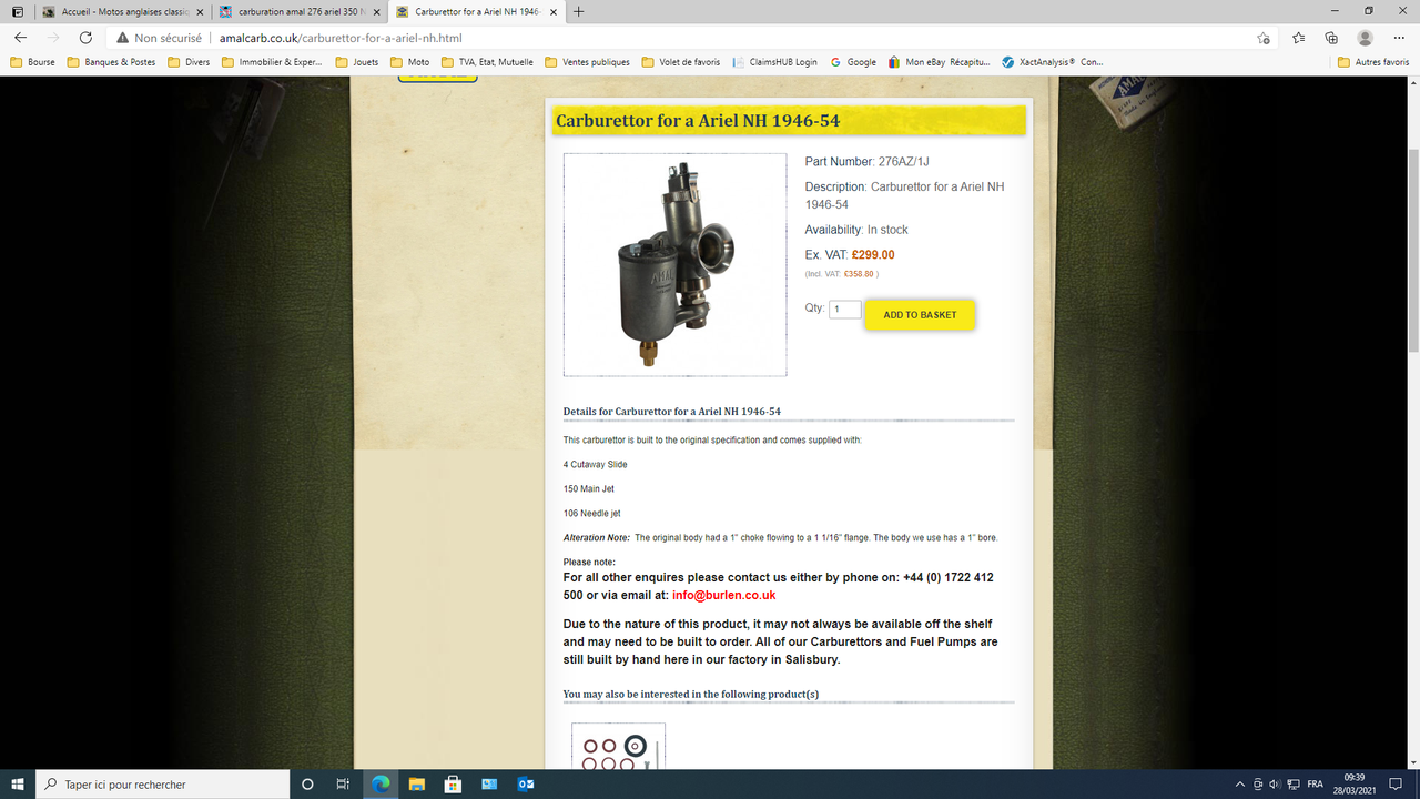

Normalement, c'est ce modèle là :
http://amalcarb.co.uk/pre-monobloc/76-2 ... -feed.html
Par contre, je vois qu'il existe 2 rainures de positionnement du clip, donc 2 hauteurs de cuve possible.
Va falloir essayer, ou demander à Amal Carbs laquelle il faut utiliser pour ta moto.
