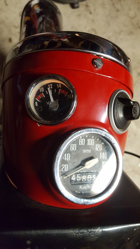

Sur une B40.... ça risque de faire tache un voltmètre digital.....
tu as raison ELMO, j'ai commandé un voltmètre a aiguille que je vais intègre dans mon vieux ampèremètre, on y verra que du feu et moi plus confiant. :oops:

bsa-man a écrit : ↑27 avr. 2021, 17:14 j'ai commandé un voltmètre a aiguille que je vais intègre dans mon vieux ampèremètre, on y verra que du feu et moi plus confiant. :oops:
C'est là que ça va être sportif ...
Les "vieux" ampèremètres font souvent 1" 5/8, donc grosso merdo 41 mm. Et les voltmètres digitaux ou analogiques font 55 mm
en général pour un trou de 52 mm.
Je n'en ai jamais trouvé plus petits en diamètre. Mais si ton ampèremètre fait 2", t'es pas loin de la vérité.

Les 6 volts font 2 pouces sur les nacelles

le mien fait 1" 5/8 , merci zerton. je vais voir âpres démontage , j'adore ce genre de défi :lol: avec la dremel je vais lui arranger les cotes, l’intérieur est souvent petit. si je réussi :oops: , je vous montrerai le résultat final.

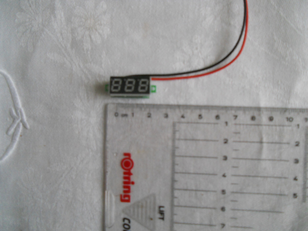

Il y a de minuscules voltmètres chinois à deux balles en vente sur ebay : 25mm de long, 10 mm de large .J'en ai un sur le B50, niché à coté de la batterie ...

tu peut nous mettre une photo de ton voltmetre gigi stp
Re: BSA B40 électricité
Publié : 29 avr. 2021, 08:36
Yes Sir !
Facile à insérer dans un vieux boitier d'ampèremètre ..mais le B50 n'a pas d'ampèremètre , et pas de place pour en nicher un ...

bonjour . le voltmètre est rentré dans le boîtier de la b40 ( non sans mal ) , il me reste les essais sur la route. déjà l'aiguille ne joue pas les essuie glace :lol:

bsa-man a écrit : ↑27 avr. 2021, 20:10 le mien fait 1" 5/8 , merci zerton. je vais voir âpres démontage , j'adore ce genre de défi :lol: avec la dremel je vais lui arranger les cotes, l’intérieur est souvent petit. si je réussi :oops: , je vous montrerai le résultat final.
Très bien comme ça.... Tu l'as trouvé où ce voltmètre?

les chinois...6€ . a l'origine le boîtier fait 50mm de diamètre. âpres dépouillage il rentre dans le boîtier de 42mm :mrgreen:
Publié : 18 mai 2021, 20:39
Tu l'as fait rentrer dans un boitier d'ampèremètre, c'est ça?

oui, en retaillant le cadran et en faisant de la place pour l’électronique et de la colle pour tenir tout cela . le résultat rend bien et l'aiguille est stable ( elle est freinée ) . rien d' irréversible si problème, il me reste un ampèremètre :mrgreen:

Je demande car j'ai acheté (un peu trop vite) un voltmètre Smith (on ne se refuse rien) qui lui fait plus de 5cms de diamètre.
Trop gros, il traine sur mon établi depuis des années.
J'ai aussi un ampèremètre cassé, qui traine.
Je vais regarder si la même magouille est possible.

avec du temps et quelques meulage , impec . je vais aller faire un tour pour voir . :lol:
petit balade jusqu’à pezenas , impec, juste en dessous de 14v toute la balade . :lol:
