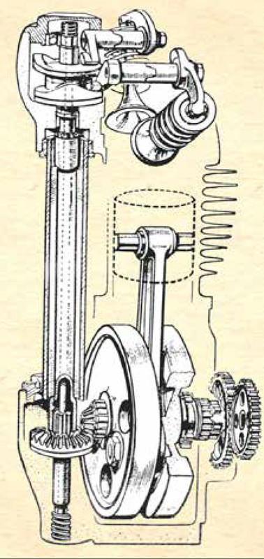

une petite illustration pour ceux qui comme moi ne connaissaient pas

On s'adresse pas a moi en disant vous mais votre eminence. Arf!Arf! Alors le systeme slater a ete utilise recemment sur aprilia pegaso a 5 soupapes. Le systeme purement plateau chater woodman norton slater n'a sans doute pas ete developpe plus longtemps a cause d'abord de la crise 1930 ou tous les partisans de ce systeme soyer dunelt ou chater lea ont fait faillite ou senti le vent suffisamment tot pour arreter les frais juste temps. De l'etude des differents brevets et de l'utilisation de soyer il semble qu"il y ait un pb de graissage avec les cames tournant dans le plan horizontal et qui doivent centrifuger l'huile sur les parois du boitier. Il y avait eu un proces avec au milieu le question de l'anteriorite entre slater et chater lea. En fait c'etait norton le premier apparemment (ce que j'ai conclu des infos que j'ai trouve) en 1922. Mais en 25 a l;epoque du proces il etait reste muet au fond de son cercueil. Et donc ces brevets chater montrent une modife sur les plus recents avec les cames qui deviennent lmegerement concaves je suppose pour essyer de garder l'huile la ou elle doit etre. Mais la solution est sans doute soit de percer les cames pour faire sortir l'huile au somment de la came la ousque ca sert a qque chose ou mettre un pissette qui debite juste devant le culbu au sommet de la came. Ca fait pas mal de temps que j'envisage de tester ca sur mes soyer mais dans la vie on fait presque tjs comme on peut et pas comme on veux..... Si ca interesse je peux mettre les brevets et ma doc ici. Faut juste me laisser le temps. Et si y en a qui ont de la doc sur le sujet faut surtout pas vous gener.

Chacun ses phantasmes effectivement. Moi eminence plutot que d'evoquer le slip c'est plutot ce qu'il y a dedans..... Pour bien voir les differences entre les versions du chater lea 2 images. La premiere qui correspond au systeme de celle de david 74 avec deux pompes a huile separees
et la deuxieme avec le systeme plus recent avec une pompe double a engrenage qu'on retrouve sur les soyer et la vis pointeau a la con de repartition du graissage entre le haut et le bas moteur.
Ce qui fait que qd (souvent) les cames n'avaient pas leur compte de lubrifiant on envoyait plus d'huile en haut . Comme ca le bas n'avait plus non plus son compte et qd on ouvre un moteur aujourd"hui l'act est mort et les soies et maneton aussi....

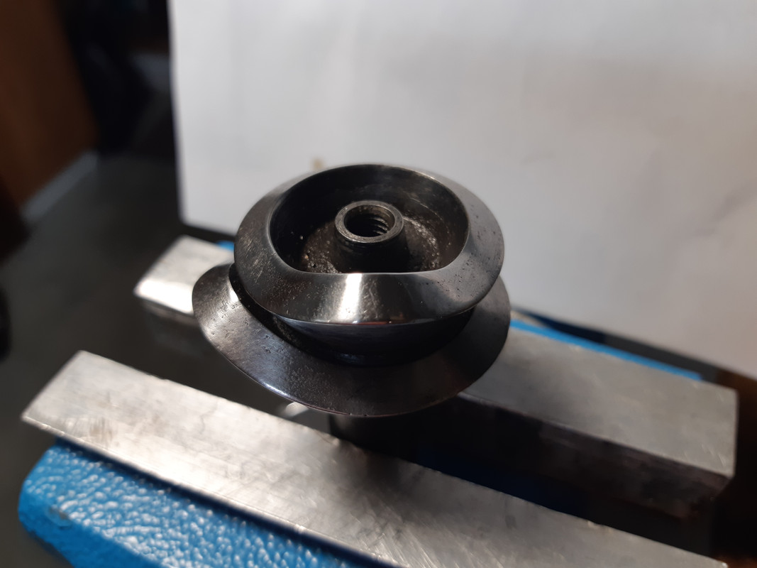

Pour ceux que ça intéresse, une tite photo de mes cames de Soyer.

Jolie pièce

On imagine bien quel peut etre le pb de graissage des cames.
