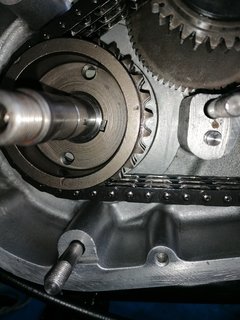

Tu dois avoir : 5 disques denture interne, 4 disques denture externe, et un gros disque pour la friction sous le diaphragme.
Tu empiles en commençant par un disque denture interne, et tu alternes.
Ça donne ça:
Il est recommandé d'avoir les bons outils pour bloquer l'écrou sur l'arbre primaire.

C'est bien ce que j'ai fait, je vais redemonter pour voir ce qu'il se passe. Merci

1- Si le centre de l'embrayage tourne et pas la cloche, retour aux problèmes de montage et réglage de l'embrayage évoqué par Francis, Elmo et Zerton.
Comme il faut commencer par un bout, je m'occuperais de ce problème en premier...
Vérifier d'abord le réglage du mécanisme et de la garde. Si OK, redémonter les disques: y'a un truc qui cloche...

Francis V a écrit : ↑11 oct. 2021, 15:15 Quand tu kicks ça n'entraîne pas le primaire ? Ca patine ? Et avant de remonter le primaire ?
Refaire le réglage de l'embrayage : tendeur au levier visser à fond,vis de butée visser à fond (sans forcer) dès qu'il y a une résistance dévisser d'un tour un tour et demi puis refaire le jeu au levier 3-4 mm maxi.
Voilà donc probablement d'où vient le problème : l'embrayage.
Enlève cette plaque et remonte le sans cette plaque,comme à l'origine quoi,puis règle l'embrayage comme dit plus haut.
Dès fois il y a des trucs de sorciers dont le résultat est contraire à ce qu'on en attendait et on le lit de + en + souvent. 8)

Embrayage remonte avec plaque d origine :
Ça fonctionne, comme quoi !

dom's a écrit : ↑12 oct. 2021, 09:21 J avais démonté toute la partie primaire ainsi que le carter interne.
J ai changé les disques avec une plaque plate de 3mm.
La vis de butée serrée ou desseree ne change rien, ça patine. Peut être que cela vient de cette plaque ?
Là est expliqué la hauteur totale que dois avoir l'empilage de l'ensemble de l'embrayage (1 disque lisse supplémentaire doit faire 2 mm d'épaisseur). 8)
