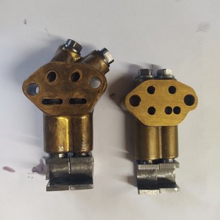

Je te dis "Harris" parce que je ne l'ai trouvé que sur les planches d'Andover et c'est celle des Triumph Harris. Je n'en sais pas beaucoup plus sur cette pompe. Il a fallu "creuser" le carter pour qu'il referme. J'ai pas vraiment compris le principe des 4 valves, à part pour augmenter le volume d'huile aspiré et donc recraché ?
Et donc entre les trous de fixation, il y a 1,4mm d'écart. Quant au joint, j'ai découpé le dernier moi-même histoire "d'ouvrir" les deux fentes.

Elles ont eté montee a partir de 80
Les harris c'etait apres la fermeture avec les bouts qui trainaient
