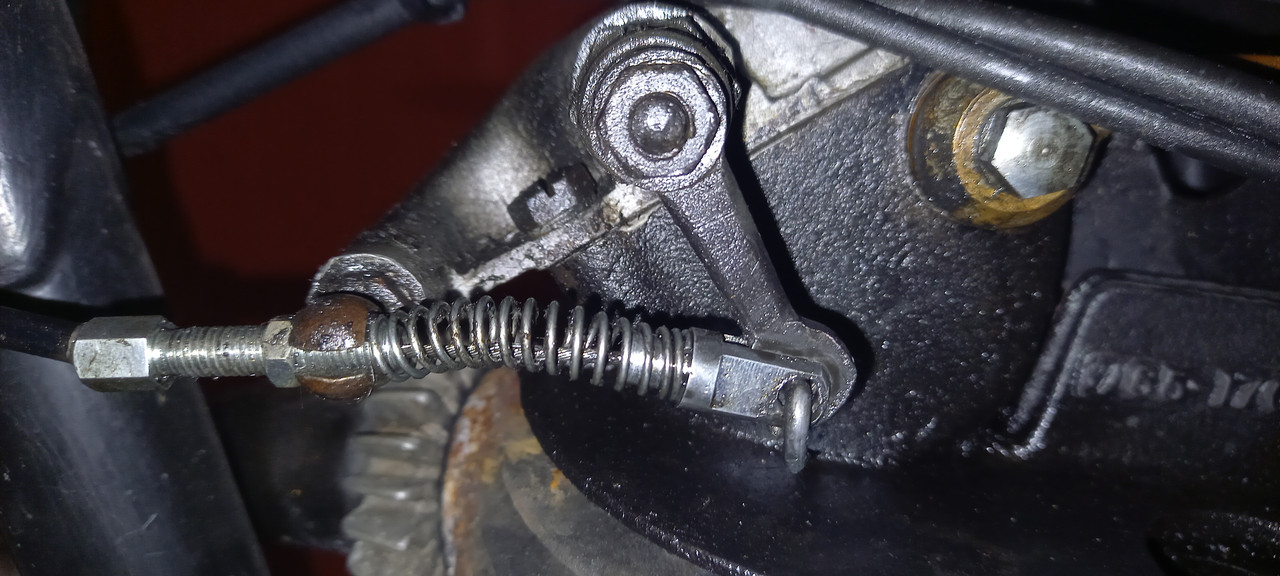

Hello,
C’est reparti pour 20 ans.
La poussette n’ayant rien donnée , j’ai de nouveau vérifié le décompresseur.
Il était bien contraint et semblait être dans le mauvais sens.Une rotation d’un demi tour, la clavette en appui sur la soupape, la position semble bonne, je tente ma chance au kick.
Premier coup et ça ronronne. Du coup j’ai été faire 10 Kim’s sous la pluie"……avec le sourire.

Peux tu expliquer un peu plus ce montage du décompresseur, s'il te plait?... C'est peut être la même chose qui m'arrive.

elmo a écrit : ↑29 déc. 2021, 13:20 Peux tu expliquer un peu plus ce montage du décompresseur, s'il te plait?... C'est peut être la même chose qui m'arrive.
C'est toujours basé sur le même principe.
Un axe comporte un levier extérieur monté sur un cône.
A l'interieur, l' axe comporte une came, qui, lorsqu'on tourne l'axe, vient exercer une pression sur un renflement du culbuteur. En actionnant le levier, on appuie sur le culbuteur, qui appuie sur la soupape d'échappement et qui provoque une fuite de compression.
Le réglage est assez simple: cylindre en compression, amener la came intérieure au contact du culbuteur, puis tourner légèrement dans le sens inverse pour donner un peu de jeu. C'est l'angle ou on colle le levier sur son cône . Le câble de décompresseur étant libre, le ressort pousse le levier dans la position "jeu léger " et le culbuteur ne rentre jamais en contact avec la came.
Lorsqu'on actionne le levier, le début de course rattrape le jeu et la fin de course appuie sur le culbuteur.
Un mauvais réglage de la position du levier peut provoquer une action permanente sur le culbuteur, et par là même une fuite de compression permanente.

Le levier est juste en emmanchement conique sur l'axe alors. Pas de clavette?
Re: compression BSA B32
Publié : 29 déc. 2021, 14:33
Non, pas de clavette: il faut pouvoir régler la position du levier en rotation sur l'axe.
De ce fait, il faut s'assurer du bon état des deux cônes (mâle et femelle), de la propreté et du dégraissage pour que les deux cônes "collent" correctement, et dans la bonne position.
Une fois le cône collé, on doit se retrouver côté soupape avec un léger jeu vis à vis du culbuteur, et côté levier extérieur; avec un peu de garde au câble de commande...
C'est plus facile à faire ou à montrer qu'à expliquer avec des mots... :mrgreen:

Après recherches sur le net, il semblerait que certains modèles comportent une cannelure sur l'axe...
Mais ça ne change pas le principe.
