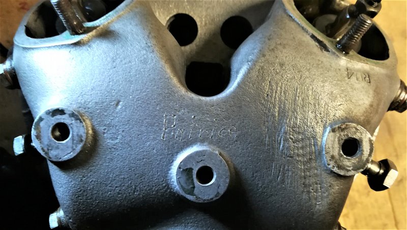

par joe
petite découverte de gravure manuelle en nettoyant la culasse . sur le dessus , sous la patte de fixation au cadre . L' assembleur ou le démouleur de cette culasse en 73 ?
