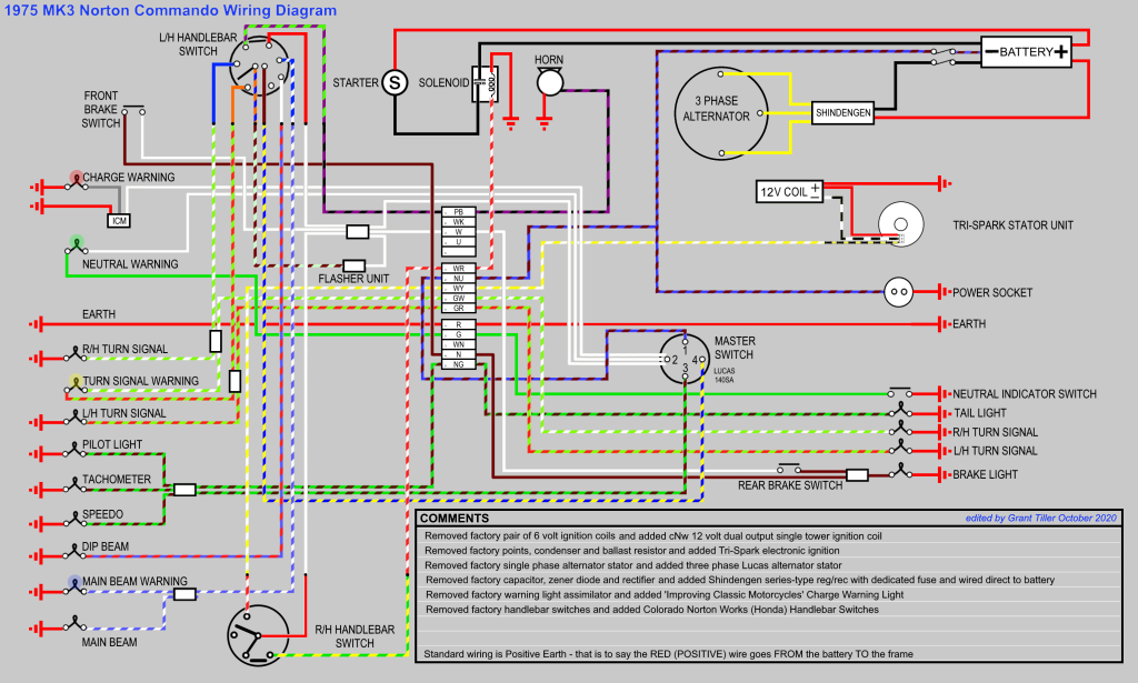

dezenerisé ça doit ressembler a ça ,ou pas loin

jean-pierre a écrit : ↑27 mars 2022, 12:02 dezenerisé ça doit ressembler a ça ,ou pas loin
Hello, j'arrive pas à ouvrir ce fichier... :cry: :oops:
Re: Que de fils électriques ....!
Publié : 28 mars 2022, 18:54
Ben..... :shock: .... Y a rien à ouvrir?!?!?
Y a juste à regarder. Tu ne vois pas l'image?
Publié : 28 mars 2022, 19:45
par Alex1er
Eh non... pas d'image...!
