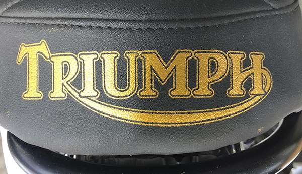

J'ai très bien nettoyé la selle au dégraissant frein. Le sticker collait un peu mais pas assez pour rester en place lorsque je voulais retirer le papier protecteur. D'après le fabricant c'est fait pour surface lisse et plane.

Bon, entre temps j'ai trouvé sur Ebay un pochoir prévu pour selle qui colle bien. Un coup de bombe pour cuir/Skai et voilà .
Re: Peinture sur selle
Publié : 27 avr. 2022, 21:26
Le résultat est magnifique.

C'est la premiere fois que je faisait ce truc là. Une fois le papier de protection enlevé il faut bien coller le pochoir pour éviter que ca bave. je le saurais pour la prochaine fois fois.
Pour info j'ai trouvé le pochoir ici : https://www.ebay.fr/str/redicedecalstic ... 3561.l2563
Pour la peinture je connais pas sa tenue dans le temps, j'ai mis ca :
