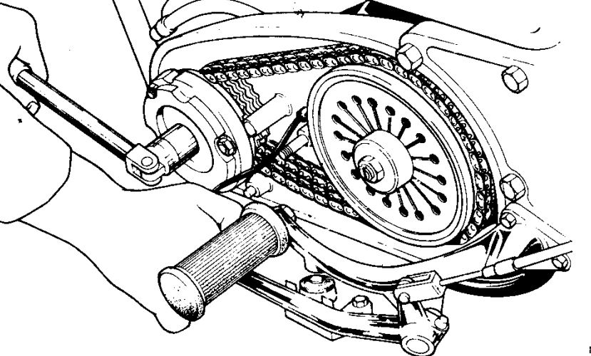

Petite question, je ne vois pas comment régler avec une cale de 0,10, 0,20 ou 0,25 avec les 3 trous du stator car pile poil çà rentre sur les 3 goujons et sans jeux possible....
Dan le auto que j'ai mis dans un précédent message , le "narateur" explique qu'il vaut mieux limer les trous à la lime, qu'en agrandissant le trou avec un forêt de diamètre supérieur....!? et là effectivement un réglage du coup est possible...
Je me vois mal "agrandir" les 3 trous du stator neuf...! ce n'est pas trop logique mécaniquement parlant ...

Si ça convient comme ça, avec un jeu "normal" autour, tout va bien.
Mais si les goujons ne sont pas parfaitement centrés ou bien droits, je pense qu'effectivement il faut un peu agrandir les trous du stator pour pouvoir ajuster...
Re: Toujours ce problème de charge de batterie....
Publié : 15 juin 2022, 16:58
Quand tu en seras au montage, si tu n'utilises pas la technique du film radiographie, tu t'assures qu'une cale d'épaisseur
fait bien tout le tour avec les écrous prêts à êtres serrés.
Et tu fais le serrage avec une cale en place à l'endroit le plus serré de la circonférence.
Pour repercer les trous du stator, il te faut une perceuse à colonne et faire un montage précis pour que si le forêt embarque,
ce ne soit pas les bobinages qui prennent un shoot contre l'étau. Et un forêt neuf bien sûr.
Mais ce n'est pas une méthode courante, plutôt the last chance...

J'aurais tendance à le faire à la lime, c'est sûr que c'est plus fastidieux, mais moins risqué...
Publié : 15 juin 2022, 17:15
si tu n'a pas le bon jeu , c'est que l'axe du stator est decalé par rapport a l'axe du rotor
pour corriger et redresser le stator , il faut jouer en mettant une (des ) rondelle(s) entre le goujon et le stator et mesurer le jeu les ecrous serrés
et si les goujons sont tordus (
) , on en met des neufs , c'est pas ça qui va te ruiner
