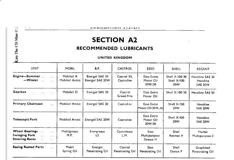

Après une recherche sur Google avec "huile boite compatible bague bronze" j'ai trouvé ceci :
https://www.alpdiffusion.com/index.php? ... oller=blog
La norme qu'il te faut serait donc GL-4
Mais attendons les confirmations
Re: Remise en état de la T120 1968 de Cam
Publié : 21 juil. 2022, 10:31
par Canopy34
Pour l'huile moteur, viscosité : 20W50 - Volume : 3.3 Litres (Donnée Manuel Utilisateur) évidemment sans filtre à huile...
Type : Minéral ou Semi-Synthèse avec un pouvoir détergeant faible ou moyen.
Il faut maintenir un niveau d’huile aux 3/4 du réservoir (soit environ 3 cm sous la canule de retour d’huile si tu n'as pas de jauge sous le bouchon)
Attention, comme il s’agit d’une lubrification par carter sec, il convient de faire tourner le moteur quelques minutes, de l’éteindre puis de contrôler le niveau dans le réservoir latéral.
Périodicité des vidanges une fois par an ou tous les 3 à 4 000 Km.
Pour l'huile de transmission : Viscosité : SAE 80W90 - Volume : 0.48 Litre
Norme : API GL4 Uniquement – Ne pas prendre de GL5, ces huiles contiennent un additif qui endommage et érode les bagues en bronze.

Ce matin j'ai vidangé les 2 blocs restants (chaine primaire et boite de vitesse) en suivant vos conseils et la revue technique à la lettre.
Je vais commander l'huile qui va bien pour la boîte de vitesse (80W90 API GL4 uniquement) pas si facile à trouver car la plupart sont pour GL5 ou pour les 2 (GL4 et GL5)...
Pour la chaîne primaire je vais utiliser la même huile que pour le bloc moteur.
Je vous confirme que j'ai mis la moto à l'horizontale à l'aide d'un élévateur moto positionné en lieu et place de la béquille centrale :mrgreen:

Pour l'huiile de boite de vitesse tu as cette huile API GL4 uniquement : https://www.distriauto.fr/castrol/trans ... gJCb_D_BwE (Ce n'est peut être pas le meilleur prix car j'ai fait une recherche rapide...)
ATTENTION :
Tu dis : " Pour la chaîne primaire je vais utiliser la même huile que pour le bloc moteur... "
Il ne faut surtout pas car ce n'est pas la même viscosité et tu risques peut-être (ou même sûrement) de faire des dégats !...

Canopy34 a écrit : ↑21 juil. 2022, 18:45
bien sur que si
sa partir de 70 le primaire est graissé par l'huile du moteur et l;embrayage est le meme
Publié : 21 juil. 2022, 20:26
Canopy34 a écrit : ↑21 juil. 2022, 10:31
ç fait plus de 20 ans que je met de la GL5 et mes bagues vont bien , merci
https://www.norauto.fr/p/huile-boite-et ... egoryName=
d'ailleurs les GL4 et GL5 sont pratiquement identiques
https://landroverfaq.com/viewtopic.php?f=15&t=3145
