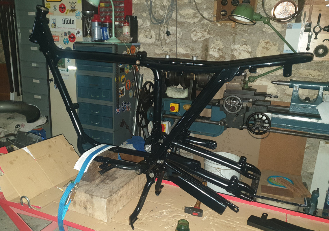

par helmut5551
J'ai avancé un peu sur la partie cycle. Pas de problème, seule une petite coupelle sur la roue avant ne veut pas tenir en place. Je vais en reprendre une neuve ou en faire une au tour.

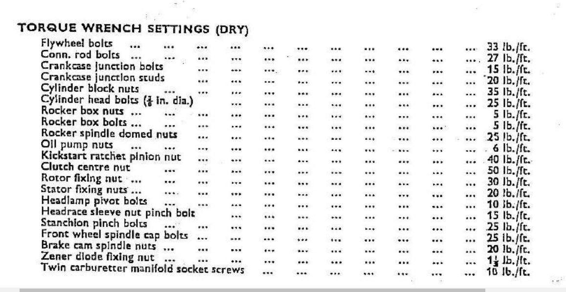

Par contre au niveau du moteur mes outils en pouce ne vont pas exactement sur les écrous de fixation des cylindres au bloc moteur, ancienne norme certainement, et je n'ai pas les couples de serrage de ces écrous et des vis de culasse. Quelqu'un a t'il des informations ?
Pas facile non plus de replacer les joints en caoutchouc de colonnettes.
Re: Triumh 350 twenty one
Publié : 29 déc. 2022, 14:49
1963-1974-triumph-350-500-workshop-manual.pdf

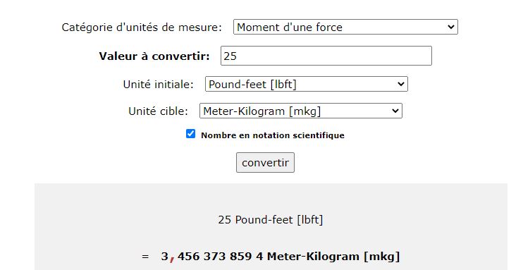

Pour les clés :
Tableau Tailles des cles Whitworth et Imperial en mm.pdf
converstion lb/ft, par exemple :
https://www.convertir-unites.info/conve ... drehmoment
Publié : 29 déc. 2022, 18:18
par helmut5551
Ok, merci je vais serrer ça demain. Bien utile le tableau de conversion !!

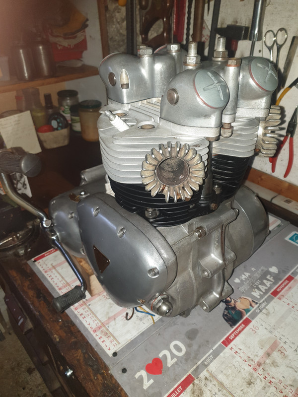

par helmut5551
Le travail de ce matin, la fermeture du moteur. Reste le réglage des culbus et l'allumage, démontage du "delco" pour voir si tout est bon et le carbu à nettoyer.

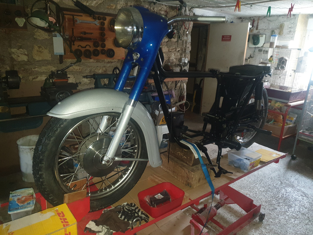

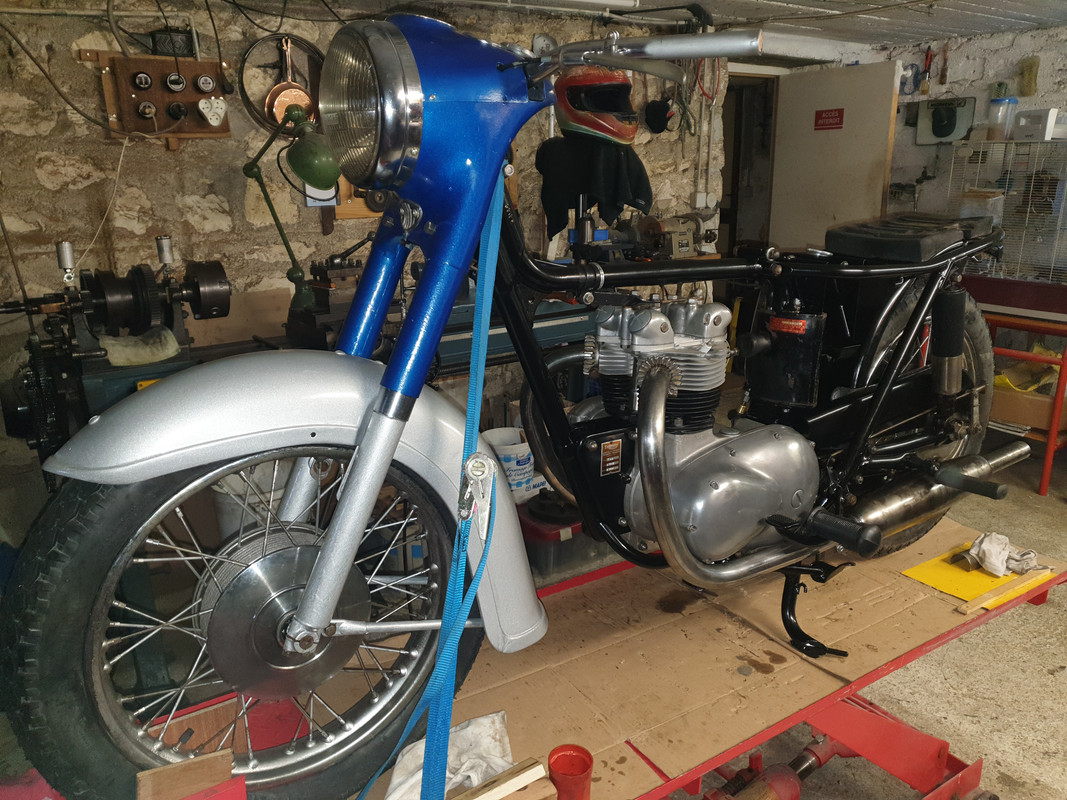

Publié : 13 janv. 2023, 17:32
par helmut5551
Le remontage de la twenty one continue. Comme je ne l'ai pas démontée il y a parfois un certain temps de réflexion pour mettre la bonne pièce au bon endroit, mais dans l'ensemble ça se passe bien.
Quelques questions cependant: où se fixe le contacteur de frein arrière ? Avez vous une combine pour mettre en place le ressort de la béquille centrale ?
J'ai "traduis" la manuel pour le calage du distributeur et l'avance à l'allumage. C'est écris 5 degrés et 0,40 mm avant le PMH, là où ça se corse c'est que ça ne corresponds pas. Avez vous des infos là dessus ?
Une petite photo de l'avancée des travaux
