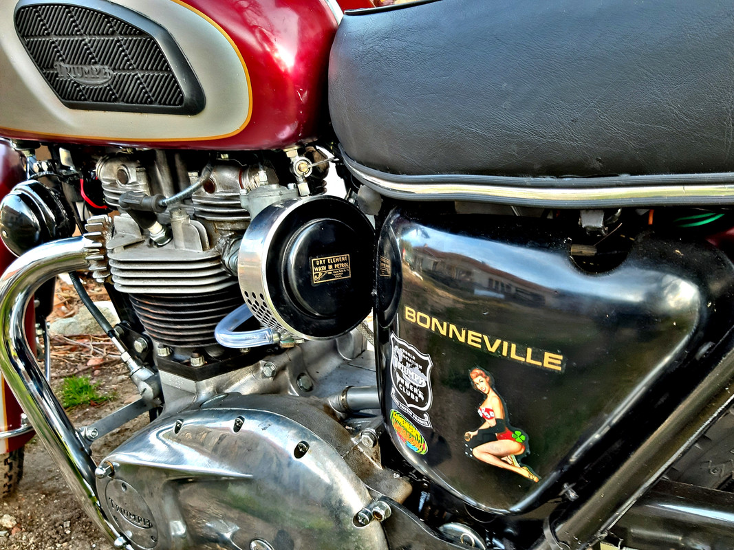

Une petite remarque (secondaire...) sur ton montage des durites d'essence, qui me paraissent passer très près des cylindres, donc vont avoir tendance à chauffer exagérément. Les durites passent en général entre les carbus et les camemberts, mieux protégées de la chaleur (Y'a juste la place !):
Sur la mienne :
Mais ça n'a rien à voir avec tes difficultés de démarrage, c'est plutôt pour l'avenir... :mrgreen:

APEMA a écrit : ↑13 juil. 2022, 10:38
tes camembert sont montés a l'envers
les trous vont vers le bas et la partie sans trous vers le haut
c'est juste pour empecher la pluie de rentrer dans le filtre a air
Re: redémarrage impossible T120 69
Publié : 13 juil. 2022, 11:18
par APEMA
Oui, exact...je les ai tourné comme les tiens depuis la photo, assez ancienne.
Celà dit, même les trous vers le bas ramassent de l'eau quand il pleut, via les remontées d'eau sur la route...
Mais bon, ce moteur encaisse très bien pas mal de choses...!
