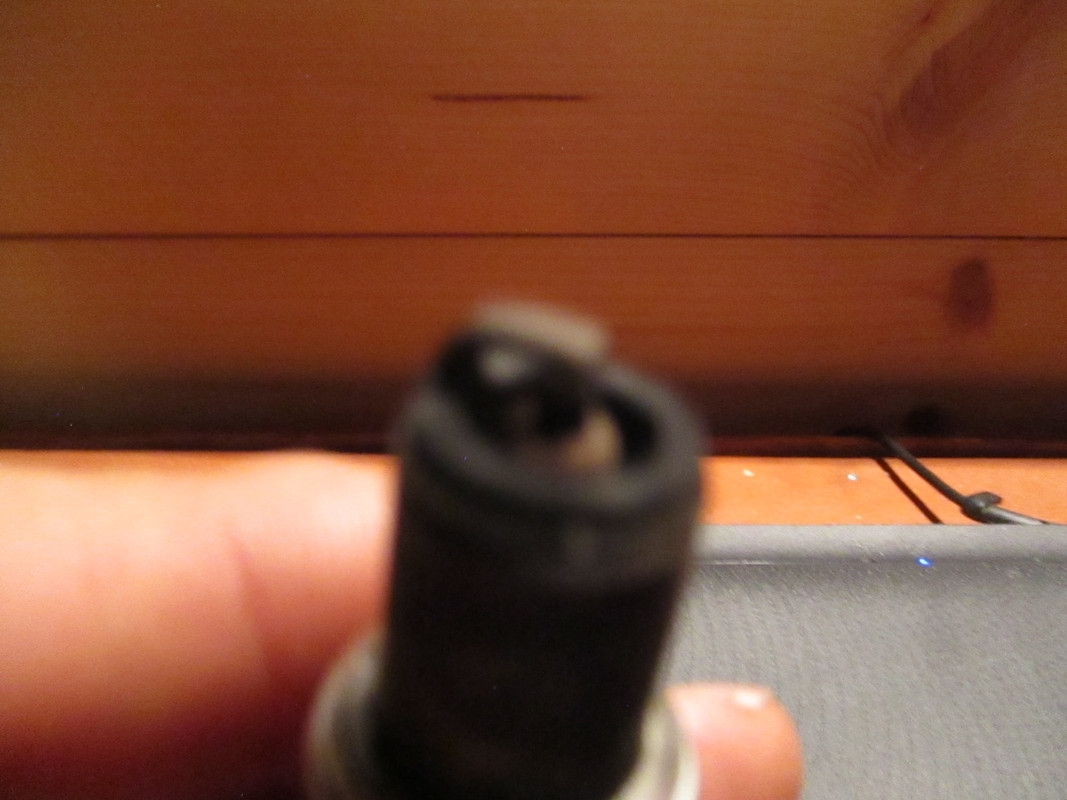

Suite retour de 50 klm çà suffit vu le monde . Quand même réussit à ouvrir jusqu'à 5000 trm .
Ressenti ? du mieux mais parfois un peu de cafouillage à mi régime mais pas tout le temps .
Inspection de la bougie qui bien sûre avait été nettoyé , c'est mieux ; je vous mets des photos .
Je pense affiner avec la vis de richesse , qui semble réagir comme les autres , à 2500 trm si on tourne à droite le régime augmente un peu .
Nettoyage de nouveau de la bougie , et on essaie d' améliorer .
Je vous mets photos d'Elle , qu'est ce que çà vous dit ...?

Hello
Sauf erreur de ma part, la différence majeure entre un GP1 et un GP2 est la vis de richesse, sur le GP1, elle contrôle l'essence (de manière pas terrible), sur le GP2 elle contrôle l'air.
Info importante pour les réglages.
La bonne méthode de réglage consiste à maintenir le carbu un poil ouvert pour que le moteur tourne au ralenti et trouver le meilleur ralenti en réglant cette vis de richesse.
Il est indispensable de bien régler la richesse au ralenti. Le kit Colortune peut s'avérer très pratique.
Ce que tu appelles mi régime, correspondrait-il à rouler sur un filet de gaz? C'est à dire que tu roules normalement sur une route plate à une vitesse raisonnable. L'aiguille est alors bien enfoncée dans le puit d'aiguille et sa hauteur n'entre pas en compte, c'est uniquement l'espace restant entre le diamètre extérieur de l'aiguille et l'alésage du gicleur d'aiguille qui laisse passer l'essence (plus l'essence du gicleur de ralenti, c'est pour ça qu'il faut le régler avant)
On observe souvent de l'usure sur l'aiguille et le puit, si ce n'est pas neuf, je te recommanderais fortement de mettre du neuf.
Et tant qu'à faire prendre des gicleurs d'aiguille une taille au dessus et une taille au-dessous.
Après remplacement de l'aiguille et du gicleur d'aiguille, si le symptôme persiste, vu que la bougie est bien cradingue, met un gicleur d'aiguille plus petit. Si ça va mieux, mets encore plus petit. Si c'est pire (peu probable) mets plus gros.
Pour la hauteur d'aiguille et le gicleur principal, c'est surtout si tu bouscules grand-mère.
Pour le gicleur principal, tu ouvres en grand en roulant vite sur le dernier rapport (attention aux auto et aux képis) et tu rends la main gentiment, si au moment où tu rends la main, tu as l'impression que la moto accélère, c'est trop pauvre, tu augmentes d'un cran le gicleur principal.
Si la moto peine à aller à fond, en général trop riche, faut diminuer.
Une fois que c'est fait tu joues sur la hauteur d'aiguille ... mais c'est moins flagrant, ça va surtout se voir dans les reprises à mi régime.
Je fais comme ça et ça marche pas trop mal.

Eh bien çà y est , et grâce à vous et vos conseils . La sortie de ce matin toujours la même 147 klm à été concluante . A 2500trm environ j'avais affiné avec la vis de ( richesse ) sur ce GP1 et en arrivant au commencement de la légère montée en régime je m'en suis tenu là ;
Plus de trous ni de cafouillages à mi régime ,et à la reprise même après un bon moment en deuxième à 3000trm derrière les bagnoles ; çà repart.
Pour en arriver là : j'avais baissé le niveau de cuve , descendu l'aiguille d'un cran et affiné avec la vis ; devant sur le GP1 qui joue sur l'essence ( cit ET ) Merci à lui .
