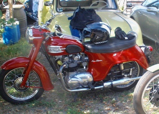

Si la Manx est superbe a faire peur... tellement ça doit pousser facilement,
La Bathtub a aussi une sacrée geule ...!
SVP , On peut voir comment c'est sous la selle de la Manx..... ? :oops:
... et la partie électrique ... ?
ça doit être chiadé...

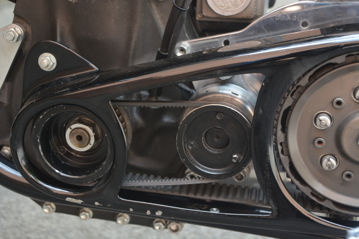

Sur mon 500 de 53, mais moteur Summerfield : alternateur, régulateur électronique, batterie lithium 5 Ah dans le dosseret d'origine, BTH électronique. J'ai acheté la machine comme cela pour l'essentiel : mais j'avoue que je n'aurais pas adapter un alternateur, comme l'a fait Franz Sleicher, ce qui aurait permis de conserver le primaire d'origine par chaine. Pour le peu (pour ne pas dire du tout) que servent éclairage et avertisseur sonore !

figure toi cher Papic, :mrgreen: que le meussieu à eu raison de monter le primaire en courroie .....
cause que la maladie des Manx, (entre autre) était de péter la chaine du primaire !
(bon, en même temps, démarrage à la poussette, rétrogradurdures de trappeur, ça peut s'esspliquer)
alors avec un Summerfield, ce n'était peut etre pas idiot, pour ne pas rester sur le bord de la route... :mrgreen: :mrgreen:
en +, c'est un tres joli montage, tres pro, qu'on dirait que c'était comme ça d'usine !!! :idea: :mrgreen:
même que si un jour, tu tombes le carter primaire, j'aimerai bien voir comment il a réalisé la denture de la 2 eme courroie
Merci d'avance !

Faudrait quand même enlever l'écrou de 6 qui traîne au fond, ça fait pas net...
Mais j'aime bcp le carter polyester ( je suppose) que je trouve très beau. Kiki l'a fait ?

bien vu l'aveugle... pour le nécrou :shock:
il est beau ce carter !
j'ai oublié de préciser que la casse de la chaine primaire était aussi surement lié au fait qu'il n'y avait pas d'amortisseur de couple

Oui : carter en polyester. Monté probablement en Allemagne chez Franz Sleicher, qui a modifié cette Manx il y a une dizaine d'années pour le précédent propriétaire (un Nortoniste-Vélocettiste gardois, bien connu dans le Milieu !)
Thibaut : je te fais une photo en gros plan, dès que possible. Au fait, as-tu toujours la Rob North que j'étais passé voir ? Pour ma part, j'ai acheté la Manx depuis, et je suis sur une 1330 Godet...Donc, je racle les fonds de tirroirs.
