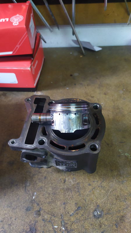

ça n'a rien a voir je repare un skaw terre du 21emme siècle japonnais et le probleme n'est pas le desserrage :lol:
